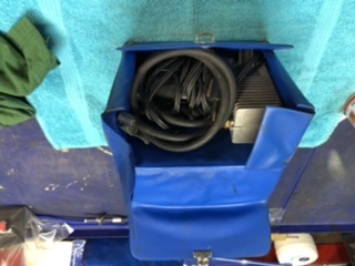

Ik heb er een te koop
Kompleet
Met blauw ‘doosje’
150€
46C02990-E819-4759-BC7A-095FFD437DA3.jpeg [ 29.14 KiB | 5807 keer bekeken ]
28 okt 2019 22:39
Ede
Bericht Re: Gezocht Reserveband pompje voor 911SC rond 1978
koopje en inderdaad, dit is'm.
