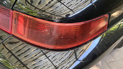

Het rechter achterlichtglas is wat poreus geworden. Merk is SWF. Zijn deze los te bestellen? Het is mij opgevallen dat beide achterlichten en de reflectorbalk van SWF zijn. Ik zou dus graag hetzelfde glas willen vervangen.

Bedankt voor de reactie. Ik heb inmiddels contact gehad met Porsche. SWF is origineel. Met originele onderdelen is het glas niet los te vervangen. Wordt dan een hele nieuwe unit. Die is tegenwoordig niet meer van SWF maar heeft een Porsche logo. Ziet er dus iets anders uit en inderdaad veel nieuwer dan de unit links en de reflectorbalk. Alles vervangen is nu even geen optie. Zou heel fijn zijn als ik een tweedehands unit van SWF tegenkom die er nog netjes uitziet (net als de unit aan de rechter kant).

Polijsten is een optie maar de rechter unit is poreus en vochtig aan de binnenkant. Die moet dus wel vervangen worden ...

Er zat vanochtend condens in de unit (na het wassen) en toevallig ziet de rechterkant er wat slechter uit dan de linkerkant. Kreeg vanochtend een opmerking bij de APK dat mijn reflector aan de rechterkant niet goed werkte ... Ik zal eens informeren bij een polijster.

Ze worden echt niet poreus, maar ze zijn gewoon niet 100% waterdicht. Dat probleem was er af fabriek al, vandaar dat ze allerlei slangetjes op de achterlichten hebben aangesloten die ervoor moeten zorgen dat de condens ook vlot weer verdwijnt. Dan ziet jouw achterlicht er ws ook alweer beter uit.
Op markplaats komen wel eens 2e hands achterlichten voorbij, maar ze hebben bijna allemaal verkleuring en scheurtjes.
Dus nieuwe set van e1000 kopen en de oude voor e400 oid verkopen is zo ongeveer de enige optie.
