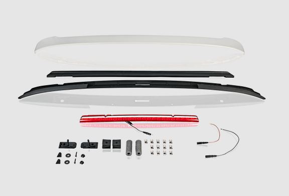

De hoog aan het achterraam gemonteerde spoiler inclusief remlicht ... die zoek ik :arrow:
993-504-445-02.JPG [ 24.18 KiB | 15509 keer bekeken ]
Kleur is niet belangrijk, of de set geheel compleet is en werkend, dat weer wel :wink:

Ook al lang willen plaatsen, doch ik vind nergens info hoe je het kabeltje door de ruit krijgt en aansluit voor het derde remlicht. Moest je over gaan tot plaatsen van eentje wil ik wel volgen hoe je dit doet.

kabeltje gaat bij die van mij langs de raamrubber naar binnen.

Het is een gepriegel, maar het draadje gaat inderdaad tussen het rubber en de ruit door.
Ja, maar dan?
30 mei 2025 7:14
Bericht Re: 3de remlichtspoiler Porsche 993 OEM 993.504.445.02
Aan de binnenzijde tussen het ruitrubber en de koets naar beneden tot onder de hoedenplank ;)
Het remlicht is inmiddels geplaatst, maar ik heb daar natuurlijk geen foto(s) van genomen :bang:
Draadjes was inderdaad een gepriegel, maar die heb ik dan ook zelf gedaan ... met zweet en tranen (nee, geen bloed, deze keer :D)
Draden even met een stukje ducktape op de ruit vastgeplakt (aan de buiten zijde :) ) en afgelopen week naar Erwin in Steenwijk gereden :drive:
Ik had nog wat andere zaken die ik aangepakt wilde zien ... maar anders was het de rit (2x 265 km) ook zeker waard geweest.
Erwin heeft de de montage plaatjes op de juiste plek op de ruit gelijmd en de (door hem geleverde) remlicht-spioiler gemonteerd ... én verder nog de koppelingscilinder, koppeling slang, ontluchtingsnippels op de remklauwen en remvloeistof vervangen :D
