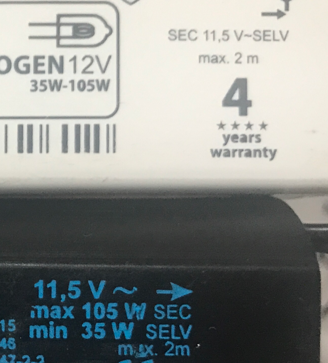

Bericht Re: (non Porsche) Electravraagje
De uitgang van de oude trafo is 11,5 volt AC (wisselstroom) de nieuwe is volgens mij 11,5 volt DC (gelijkstroom (al is deze 11,5 volt 35kHz)) klopt dit?
https://www.niko.eu/nl-nl/producten/ver ... 214019dbb9
Als mijn vermoeden klopt AC-DC dan zullen de lampjes niet branden.
08 mei 2020 19:19
Volgens de foto op vorige pagina allebei wisselstroom ~
Primair wel maar secundair niet of zie jij iets dat ik over het hoofd zie?
09 mei 2020 10:47
Enguess schreef:
Je wil het niet horen maar is het niet tijd om er een electricien bij te halen?
Dat is uiteraard altijd een optie maar ik geef nog niet op.
09 mei 2020 12:14
Ik ben net zo technisch als Ewout ;-) maar zie op allebei de apparaten “11,5~” en “sec” staan.
Maar misschien zie ik iets over het hoofd...
09 mei 2020 12:53
Op de kleur na zijn ze beiden identiek :wink:

Aha nu zie ik het ook.
