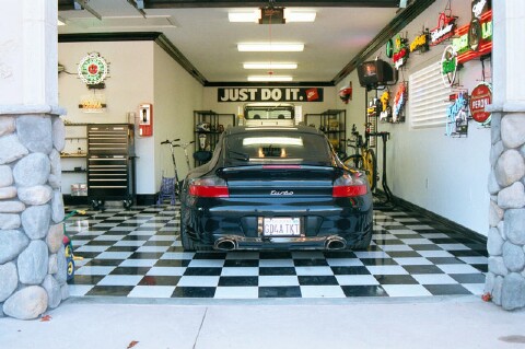

Ik vind dit zelf de ultieme garagevloer, werkelijk schitterend.

Duur? gewoon zwarte en witte tegels en op lijn aanbrengen: klaar. Tegels koop je gewoon bij de gamma voor een habbekrats. Ziet er tof uit idd, ga zelf denk ik voor de epoxy, lekker makkelijk schoon te houden

Gewoon zwart witte tegels aanbrengen ziet er toch anders uit denk ik, de vloer die hier bedoeld wordt is van kunststof zie bv www.racedeck.nl

Ja prachtig dat racedeck maar niet echt handig voor de gemiddelde garage lijkt me; het zijn gewoon lossen kunstof tegels die NIET aan elkaar vastzitten. Dus vocht kruipt tussen de tegels en komt er ook onder. Ik was soms de auto binnen en verwissel de olie ook binnen dus voor mij zou het geen oplossing zijn. Voor een showroom prima.
Epoxy is veruit de goedkoopste oplossing geloof me. Voor ca. 130,- ben je helemaal klaar en heb je een prachtige vloer in elke RAL kleur die je maar wilt. Heb de epoxy online gekocht en scheelde meer dan de helft met schilderszaak !
