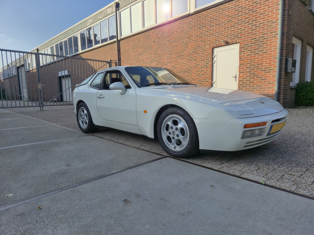

02 mei 2026 9:42
Porsche 944 turbo 1987
Almelo
Bericht Re: Even voorstellen
psmits schreef:
Mooi om te zien wat t eindresultaat is!
Bovenstaande foto was slechts deels het eindresultaat. Uiteindelijk toch nog gekozen voor de teledial velgen:
944Parts.net - Nieuwe en gebruikte, originele Porsche onderdelen
02 mei 2026 14:30
Staan m een stuk beter vind ik! Mooie upgrade.
