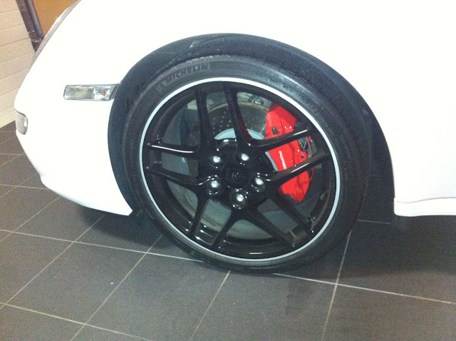

Bericht Re: Nieuw (voor mij) 996 carrera 4
Zo:
08 maart 2013 10:05

968 Wit Wateringen (westland)
RichardP schreef:
Mooi! Gefeliciteerd.
Zeker geen dagelijkse kleur.
Goede vraag van die remklauwen. Dit is wat ik vond;
'Black is standard. Silver means AWD. Red is usually used on upgraded brakes, like big reds'
Op mijn RWD heb ik zwarte, bij jou zie ik grijze (zilveren), dus het kan kloppen :scratch:
Voor zo ver ik weet:
Cayenne V6 Zwart
Cayenne V8 Zilver
Cayenne V8 Turbo Rood
Boxster 2.7 Zwart
Boxster 3.2 Rood
Bij deze modellen zijn dat de "standaard" remmen.
Het AWD verhaal bij zilver gaat in strijd bij de cayenne's. Kleur is rem sterkte voor zo ver ik weet.
Zwart (Cayenne, Carrera, Panamera S)
Zilver (Cayenne S, Carrera 4, Panamera 4S)
Rood (Turbo, 4S, 997 C2S)
Geel (Keramisch)
Ik kan het fout hebben maar dit is naar mijn idee hoe het in elkaar steekt
08 maart 2013 10:58
