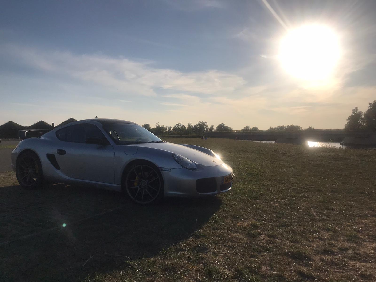

Beste allemaal, ik ben en poos weggeweest.
Reden was wat minder, een half jaar geleden heeft iemand gepoogd me van het leven te beroven toen ik rond de klok van 12 's-avonds thuis kwam met de Porsche.
Motief reeds nog onbekend, weet niet of het iets met de auto te maken heeft (maar lijkt me niet).
In die periode was ik toevallig ook bezig met de blauwe wrap van de auto te halen, waar ik nu mee verder ben gegaan. De lak was zogenaamd helemaal goed onder de wrap, de vorige eigenaar had zelfs een filmpje laten zien van vóór het wrappen waar geen enkel smetje te zien was.
Deze meneer is tevens eigenaar van Tint Your Car en bedrijf in Apeldoorn, dus bij deze de waarschuwing.... leer van mijn fout en kom a.u.b. nooit bij deze smerige oplichter die veinst een Porsche liefhebber te zijn :thumleft:
Maar nu wil dus het geval dat er op de voorbumper allemaal schuurplekken zitten en van de sideskirts op wat plekken de lak los is gekomen, en ik de auto dus zal moeten laten spuiten.
Aangezien de voorbumper niet origineel is en ik bij de APK elke keer de ellende heb dat ik even provisorisch twee mistlampen moet aankoppelen om de auto te kunnen afmelden, zit ik te dubben om een complete originele bumper te kopen OF een bescheiden maar mooie bodykit als alternatief.
Heeft iemand een adresje of suggesties waar een goede koop kan worden gedaan? :drive:
Ondertussen staat 'ie er zo bij:
