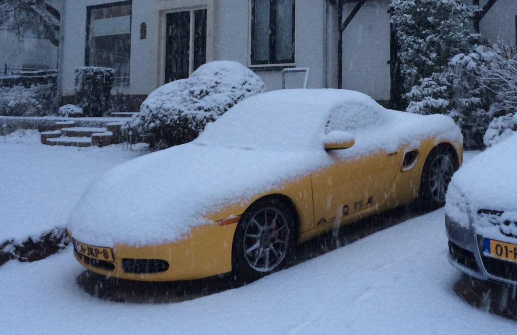

Bericht Re: even voorstellen en advies gevraagd porsche 986
Rutger986 schreef:
Zijn er mensen die hun boxster ook s’winters rijden? Wat zijn jullie ervaringen? Ikzelf vind dats de auto na een ritje op natte wegen weer helemaal gewassen moet voor ik hem opberg (kans op krassen enzo)
Viezerik.png [ 1.21 MiB | 3762 keer bekeken ]
Vies ging deze zeker niet onder de wol :wink:
Met een zachte borstel de sneeuw van het dak vegen - en van de ruiten ... en gewoon het hele jaar doorgereden, bij een goed zonnetje ook zeker met het dak open 8)
