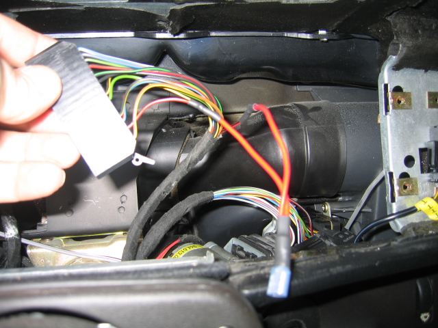

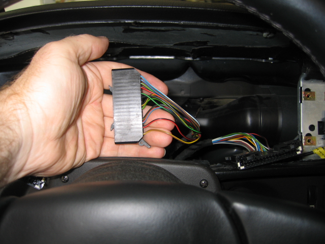

Ik ben zojuist ook achter 'n andere oplossing gekomen ...
Mss wel beter en makkelijker als je het stuur en de tellers er toch uit hebt, om de GPS muis onder het dashboard te plaatsen :wink:
Opmerkingen bij bestand: Middelste stekker achter de klokken ..
Pulse968RedBlacka.jpg [ 263.98 KiB | 22815 keer bekeken ]
Opmerkingen bij bestand: Even tellen en je weet welke draad je moet hebben ... weet niet of de kleuren per bouwjaar anders zijn ...
Pulse968RedBlack.jpg [ 317.67 KiB | 22816 keer bekeken ]
