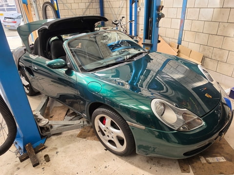

Kap in onderhoudsstand

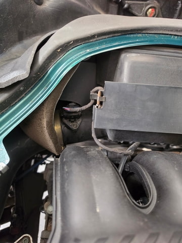

Waar zit de LMM?

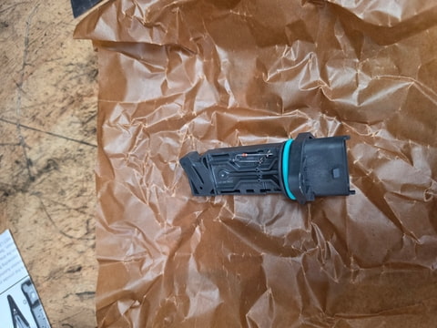

Nieuwe LMM

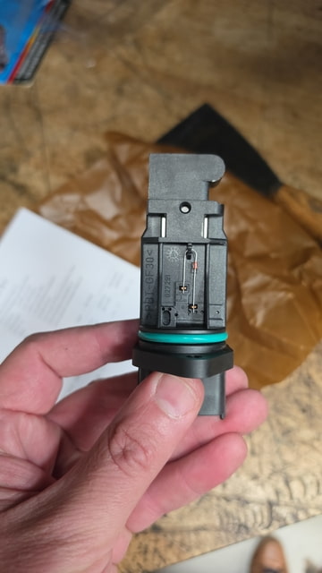

De oude die niet meer goed was (is verder niks geks aan te zien).
