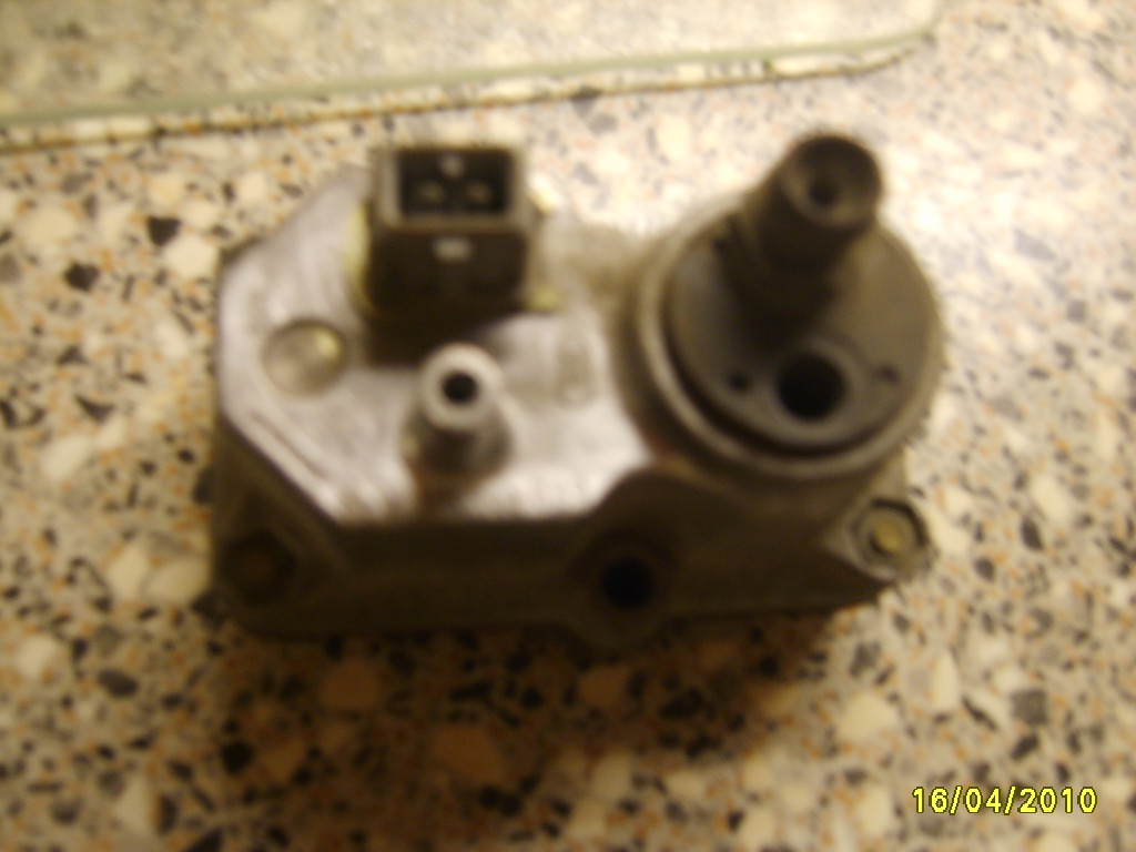

Wie weet waar ik onderstaande onderdelen kan laten testen?
S8001802.JPG [ 172.86 KiB | 912 keer bekeken ]
S8001799.JPG [ 175.11 KiB | 912 keer bekeken ]
S8001797.JPG [ 176.32 KiB | 912 keer bekeken ]

M.i. kan je bij een specialist wel even langsrijden met die vraag. Wat zijn het eigenlijk?

Gewoon even 12 volt op de pinnetjes zetten en kijken wat ie doet

Maar wát moet ie doen dan :mrgreen:
De extra luchtschuif kun je testen op de manier zoals WillemB aangeeft.
In koude toestand heeft de luchtschuif een maximale opening, de schuif is bijna geheel weggedraaid. Na verwarmen door motorwarmte of door er een spanning op te zetten van 12V gaat de schuif langzaam dicht tot nagenoeg geen opening meer.
De warmdraairegelaar is alleen te testen met aangesloten leidingen, dus op de motor. Daarbij moeten de systeemdruk en stuurdruk gemeten worden om te kijken of de warmdraairegelaar goed afregeld. Tussen de pinnetjes moet een bepaalde weerstand meetbaar zijn. Te vinden in werkplaatshandboeken.

Motor moet erbij om het onderdeel te testen? Ik heb zo even niet een losse motor op voorraad liggen. Er zijn toch vast wel bedrijven die deze apparaatjes los kunnen testen??
Iemand enig idee waar?

Als ik zo Erwins post lees heeft het ook te maken met op welke motor die zit voor de afregeling. Om te testen of het onderdeel uberhaupt werkt :arrow: zie mijn eerdere post

Lijkt mij dat het toch wel ergens los te testen moet zijn?
