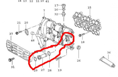

Gisteren ben ik bezig geweest om mijn 996 een onderhoudsbeurt te geven. Sinds dat ik hem heb gekocht verleden jaar heb ik geen probleem gehad ermee. Sinds gisteren na de olieverversing en nieuwe bougies in te plaatsen rookt mijn motor enorm als ik hem start. Als ik rustig rij rookt hij niet. Ik heb wel gemerkt dat de kookers waar de bougies in zit in een soort plastiek is. Nu mijn vraag is zou ik bij het vervangen van de bougies één van die plastieken kookers gekrakt hebben met mijn sleutel? Het raarste is dat alleen de linkerkant rookt.
Ik heb een sterk vermoeden dat één van die kookers gekrakt is en dat de olie op mijn uitlaat spruitstuk lekt.

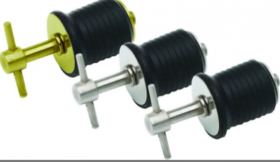

Waarschijnlijk een van de sparkplug tubes (27) of de o-ringen (28 - 29) en als je helemaal pech hebt het klepdelsel. Zat er olie op een van de bougies die je had verwisseld? De o-ringen willen nog wel eens lekken en adviseer te verwisselen bij iedere bougie wissel. Om de plastic tube eruit te halen heeft Porsche een duur stuk gereedschap maar kan ook met een 1 inch (2.54cm) transom plug (boot drain plug) dat je kan kopen bij iedere boot/ motoren shop.
