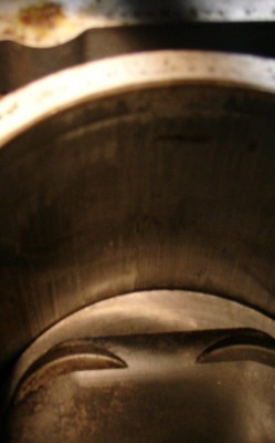

Mijn garage (APP) heeft de kop eraf gehaald en kwam er zodoende achter dat er een scheurtje in de cilinderwand zit. De vraag is; wat nu? APP raadt aan het volledige blok te vervangen, weet er een te liggen voor 2000 euro die nog uitgebouwd moet worden, totale kosten tussen de 3,5 en 4k inclusief arbeidsloon voor zowel in,- als uitbouw.
Ik hoop echter op een goedkopere oplossing, bijvoorbeeld alleen onderblok vervangen of huidig blok laten repareren. De kop en nokkenassen etc zien er zo goed als nieuw uit. Heeft iemand hier misschien tips? Een manier om dit te repareren of een bedrijf of persoon die me misschien van advies kan voorzien? Iemand enig idee hoe zo'n scheurtje er uberhaupt in komt?

Heb je foto's van de scheur/schade aan je blok?

hierbij een fotootje. Het is niet zo heel duidelijk vanwege de restricties op file formaat, maar net boven de zuiger in het midden van de foto kan je het scheurtje zien..

ik heb hem gezien :shock:
Tja wat moet je ermee, reviseren / ruilblok :?:
Wil je er nog HEEL lang plezier van hebben dan zou ik pers. gaan voor revisie dan weet je zeker wat je aan het blok hebt.Wil je gewoon nog een tijd lekker rijden en dan misschien wat anders zou ik voor de ruilblok optie gaan....
