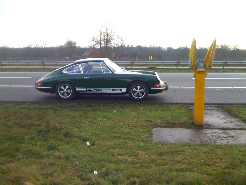

De oplossing voor het probleem bleek te liggen in de contactpuntjes.... Echter toen ik vanochtend wegreed stond ik na 10 minuten weer stil. Bleek de accu dood te zijn en de niet meer oplaadde. Op dit moment wordt er weer aan gewerkt en ben ik aan het wachten tot de auto klaar is.
Wel handig wifi in Porsche Centrum Twente maar ik was liever naar huis gereden...
Zou dit het laatste probleem zijn?....

Uiteindelijk bleek de accu kapot te zijn en de verdeler.... Ze hebben het meteen gemaakt bij Lammertink. Goede service en heerlijke koffie.

Hebben ze uitgelegd wat er precies kapot was aan de verdeler? Lijkt me dan meer de kontaktpuntjes en/of verdelerkap. Verdeler zelf gaat niet zo snel stuk. Ben wel benieuwd, je kan er altijd van leren.

Net met Lammertink gesproken en ze zijn eruit:
De accu was zowiezo kapot, die laadde niet meer op. Maar daar lag het niet aan. Verdeler was ook niet kapot en de dynamo functioneerde ook naar behoren.
Hessel je bleek gelijk te hebben. 10 punten! Op de snelweg bevriest het benzine mengsel. Het schijnt niet een gescheiden systeem te zijn.
Oplossing De verwarmingshendel moet volledig open worden gezet. Deze hendel zorgt er tevens voor dat een klep aan de onderkant van de auto dicht wordt gezet zodat er geen koude lucht van onder de auto het motorcompartiment in kan.
Toen ze het vanochtend hadden getest stonden ze ook na 5 minuten stil. De hendel omhoog en probleem bleek opgelost te zijn.
Hij wordt op dit moment naar Utrecht gereden.
