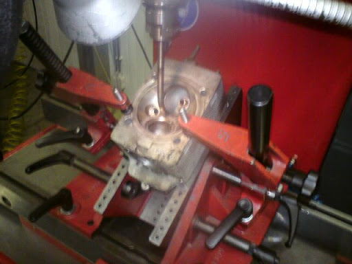

Aangezien ik vanmiddag toch weinig om handen had ben ik maar de werkplaats in gedoken en begonnen met het uitboren van de tapeinden. Na 3 uur boren en tappen zijn ze er allemaal uit en is de draad weer opnieuw getapt. De nieuwe tapeinden draai ik er voorlpig even niet in , dat doe ik pas op het moment dat de warmtewisselaars er weer op gaan . Zo kunnen ze tenminste niet kapot gaan tijdens het opbouwen van het blok.
Dinsdag weer naar martin en de pasvlakken van de cylinders en de klepzittingen slijpen , dan kunnen ze donderdag weer in elkaar gezet worden.
en hier voor de foto`s

Maandag heb ik de gepoedercoate delen opgehaald . Gelijk de dynamo maar even in het huis zetten was de gedachte , nou niet dus . Na 9 keer proberen zat hij er zo in dat de fan niet aanloopt in het huis
Gisterenavond was wel weer een lekker productief avondje. De klepzittingen zijn geslepen , de koppen zouden dus in elkaar gezet kunnen worden . Ik wil ze eerst nog even polijsten , niet om ze te laten blinken maar om ze goed schoon te krijgen aan de buitenkant . Omdat ik dat niet zelf heb gedaan ben ik in de tussentijd maar begonnen met het splitsen van de carterhelften en het uitdraaien van de tapeinden aan de uitlaatzijde . De krukas zag er zo op het eerste oog perfect uit maar wordt wel nog opgemeten. De krukaslagers hadden nagenoeg geen slijtsporen. En de oliepomp was zelfs nog blank. Zaterdag gaan de carterhelften in de wasmachine en als het goed gaat met polijsten worden de koppen in elkaar gezet.
Even een paar foto`s ( sorry voor de slechte kwaliteit , maar met de telefoon gemaakt )
