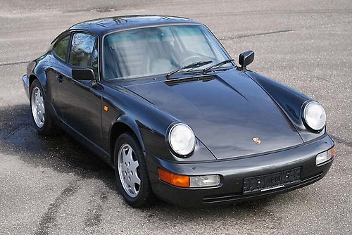

Hier wat foto's van mijn wagen voor de geinteresseerden :)
