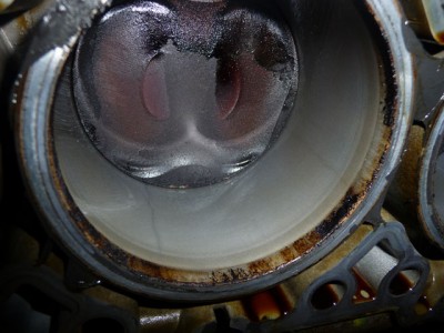

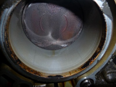

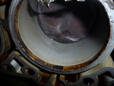

En dan de cilinders. In de cilinderwanden is een kleurverschil te zien wat van boven naar beneden loopt. Echter, alle cilinders laten een dergelijk kleurverschil zien maar cilinder 3 wat meer dan de rest. Met de endoscoop was dat vorige week lastig te zien. Met de motor open hebben we nu echter vrij zicht. Alleen niemand durft een uitspraak te doen of dit enerzijds de oorzaak was of anderzijds een teken is van een zwakke plek. Persoonlijk ben ik van mening dat ondanks de krachten die spelen in een cilinder onder druk dit nooit de sludge heeft kunnen veroorzaken. Ik zal morgen wat foto's plaatsen

De sludge komt door de scheur in de kop.

Dat lijkt allemaal gelukkig mee te vallen.
Zoals Paul al schrijft komt de sludge duidelijk door de scheur in de kop.
Het kleurverschil kan duiden op ongelijkmatige koeling van de cylinder. Kan ik me iets bij voorstellen. Geen idee hoe lang de scheur al in de kop zit en dus de koelvloeistof ook sludge bevatte maar daardoor kan het zijn dat de cylinderwanden niet meer gelijkmatig gekoeld zijn. Een minuut of 5 ongelijkematige koeling kan al genoeg zijn voor die verkleuring en uiteindelijk lopen de spanningen zo hoog op in de cylinderwand dat deze zal scheuren.

Ik kan me goed voorstellen dat een cilinderwand sowieso niet helemaal gelijkmatig gekoeld wordt, ook niet bij een "gezonde" auto :?:
Is dat kleurverschil echt "ongezond" :?:

Foto's van de cilinders:

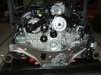

Vervangende motor is binnen!
mod by horn - eigenschappen van foto gebruiken ipv die van de album pagina :idea:
911ruilblok 640.jpg [ 95.96 KiB | 3597 keer bekeken ]

Ik wil het niet weten :pale: , mooi gezicht altijd zo'n vers motorblok :thumleft:

Nooit geweten dat nieuwe motoren zo compleet geleverd werden - dacht dat het in- en uit- laat gedeelte altijd omgebouwd moest worden van het oude blok :roll:

Vraag me dan altijd weer af: voor de oude motor moet je toch ook wel wat kunnen krijgen? Zitten tenslotte genoeg goede onderdelen aan!
Zo'n nieuw motorblok ziet er wel erg goed uit. Eerder gelezen dat een nieuw blok 11.000 kost. Ben benieuwd of je dan zo'n compleet blok krijgt en hoeveel kosten aan de inbouw zitten.
... in 'n oud boek :?: :lol:
Met 11.000 heb je (tegenwoordig) geen nieuw 996 blok meer ... in het begin was het draaiende gedeelte van 'n 996 te krijgen voor zo'n 6.000 ... en al snel ging dat naar 12.000 ... zou me niks verbazen als we nu al richting de 18.000 gaan :|
