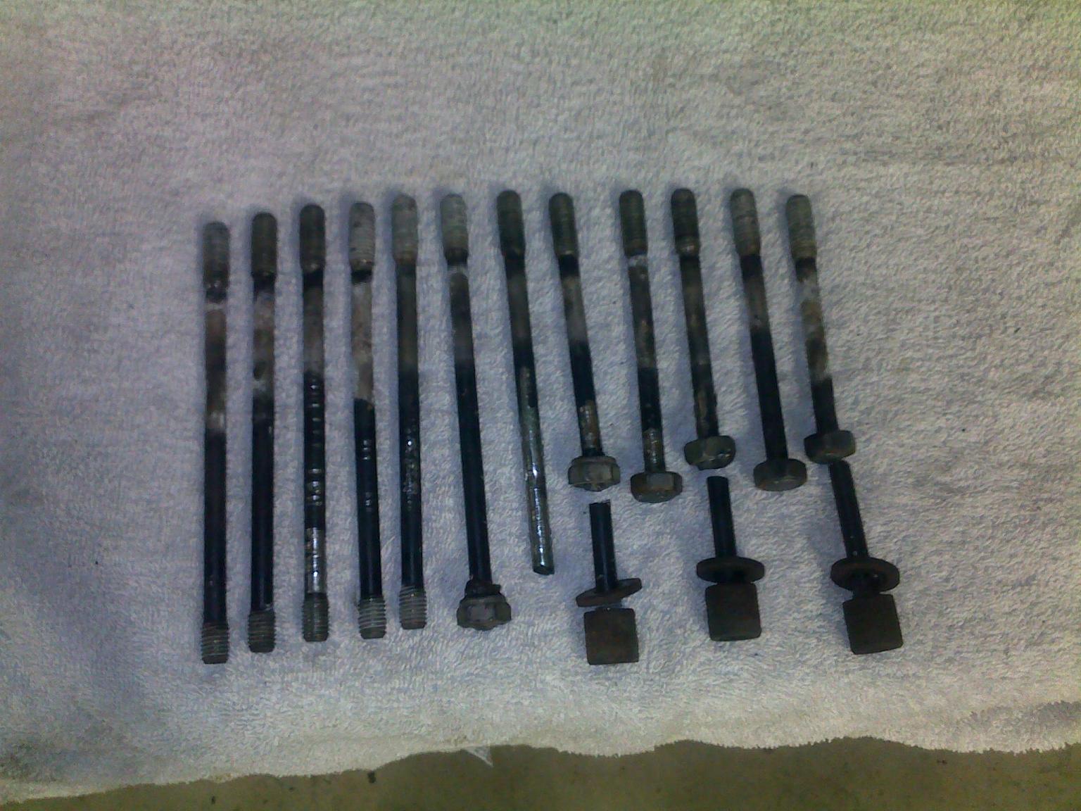

Tapeinden heet gestookt aan de basis en ze zijn er allemaal netjes uitgekomen. Voor alle duidelijkheid: ik heb er geen enkele overgedraaid. Deze komen uit een 3,2 blok, dus niet enkel de SC-motoren hadden destijds problemen met tapeinden.
Of je nu tapeinden of het blok verwarmt: ten eerste kun je met een propaanbrandertje al niet veel potten breken. Ten tweede kun je ook daarmee niet selectief opwarmen: de hele omgeving van het blok warmt mee op als je tapeind verwarmt en vice versa. Lang genoeg opwarmen (martelen) is de boodschap. :)
