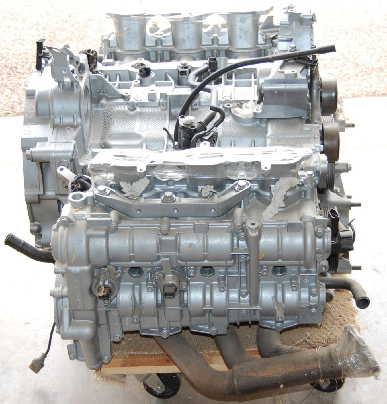

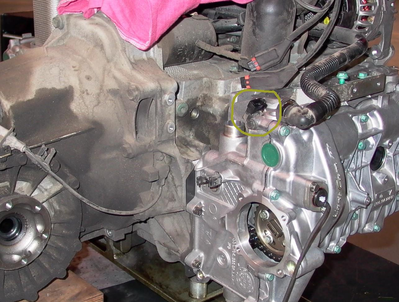

Heb een foto gevonden van zowel een 3.4 als een 3.6L blok. Op de 3.6L lijkt de sensor te zitten voor Cyl1. Dat vermeldt renntech.org ook. Ik zal beide foto's attachen. Ik zal vd week de proef op de som nemen ;)
camsensor 3.4L.jpg [ 185.88 KiB | 5408 keer bekeken ]

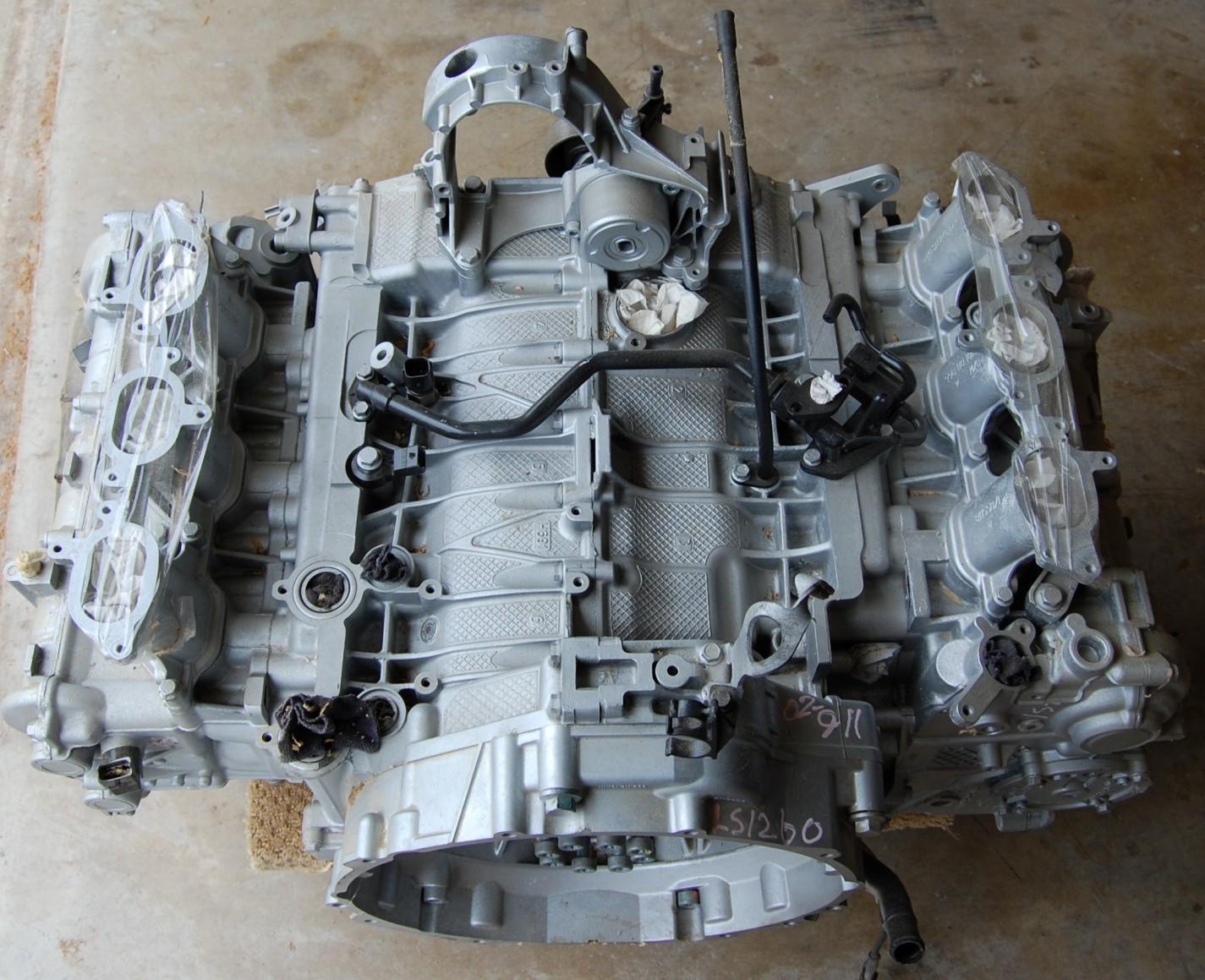

Whoops tweede afbeelding te groot. Vorige post was de 3.4L. Hier de 3.6L.
camsensor 3.jpg [ 246.07 KiB | 5402 keer bekeken ]
camsensor 3.6L.jpg [ 248.7 KiB | 5404 keer bekeken ]

Ben wel nieuwsgierig naar de foto van de 3.6 :shock:

Hier het plaatje van de 3.6 liter motor.

Nee denk het niet. Op de laatste 3.6L foto zie je de connector op de voorkant van het blok zitten (niet op de zijkant).
Op de foto waarop je de achterkant van het 3.6L blok ziet, kun je zien dat daar ook geen plek is voor de sensor zoals je die ziet op de 3.4L foto. Tenmiste daar lijkt het op..
Het blijft een raadsel voor nu haha.

Wel grappig inderdaad. Het lijkt er op dat de sensor bij de 3.6 voor de ene bank aan de voorkant zit en voor de andere aan de achterzijde.

Lijkt me te kloppen: zelfde koppen maar 180 gr. gedraaid t.o.v. elkaar.
