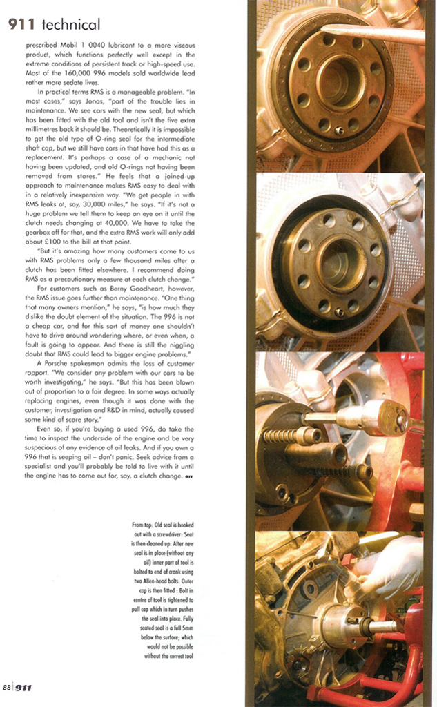

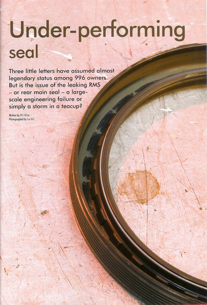

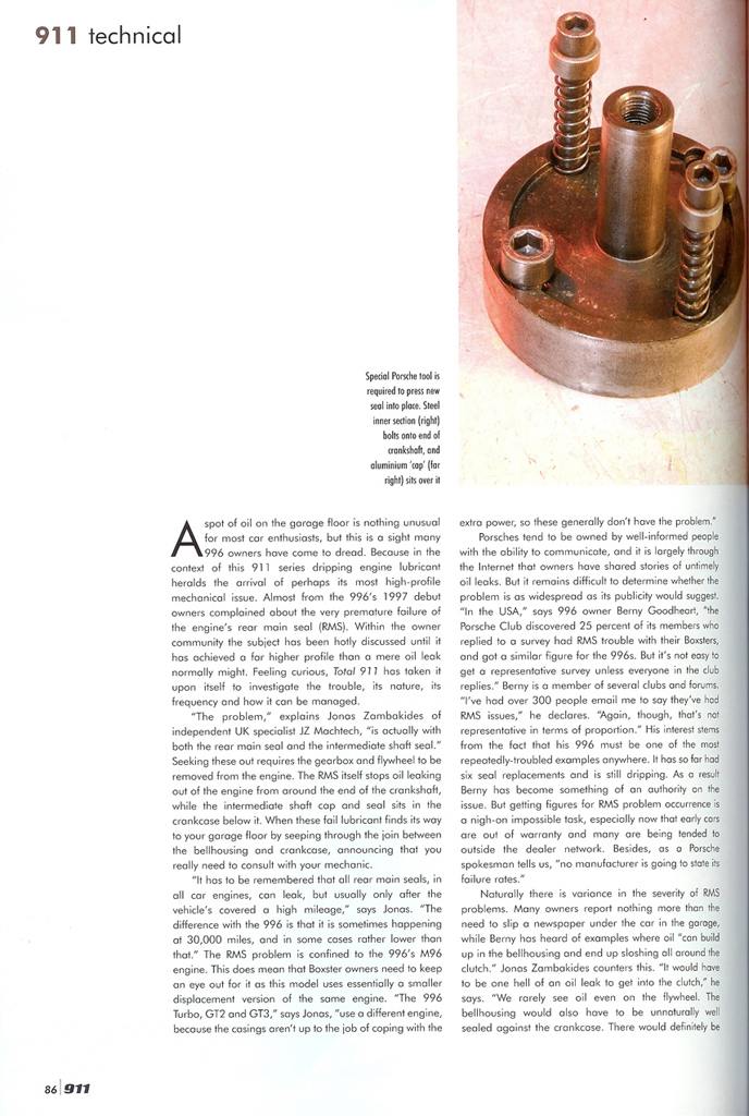

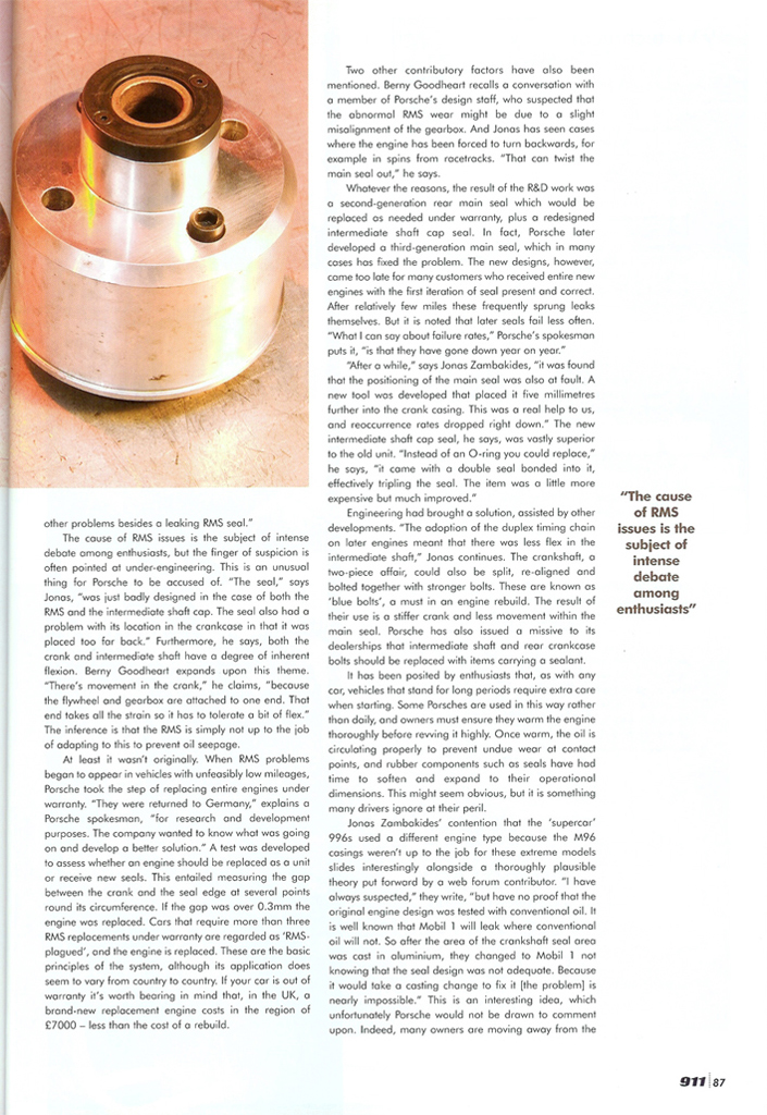

AfbeeldingAfbeelding

Hallo,
Zojuist heb ik een opbeurend artikel gelezen over de kwaliteit van de 996-motoren. In de oktoberuitgave van Excellence Magazine staat een artikel, geschreven door Jim Pasha, met als titel 'The reliability of 996 engines'.
In dit artikel schrijft Pasha onder meer dat een 996-motor robuust genoeg is om 300.000 km mee te gaan. In het artikel beschrijft Pasha de conditie van een 996-blok waarvan een cylinder door het opzettelijk gebruik van verontreinigde brandstof schade heeft op gelopen.
Het blok heeft 100.000 mijl gelopen en er is geen cylinderslijtage meetbaar (behalve dan bij de beschadigde). Ook de rest van het blok is nog in prima staat. De slijtage die werd aangetroffen was herstelbaar zonder dat daarvoor het hele blok uit elkaar gehaald diende te worden.
En ja, ook hij noemt het krukaskeerring-probleem in zijn verhaal.
Het volledige artikel is te vinden op het renntech forum
( www.renntech.org/forums ) onder 'The reliability of 996 engines'.
Via hetzelfde draadje kun je ook nog een aantal foto's bekijken van een 996-blok.
Veel lees- en kijk-plezier.
