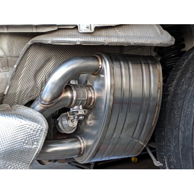

Ik zou graag wat meer geluid willen uit mijn 997.2. De Gundo hack is, na het een en ander te hebben gelezen, een optie. Ik heb wat foto’s gezien maar die lijken me van de 997.1 uitlaat te zijn. Heeft iemand een foto van de Gundo hack op een 997.2 uitlaat?

Geen foto van de Gundo-hack bij een 997.2 demper … maar het idee is hetzelfde … zonder klepje, dat dan wel weer …

Bedankt Olaf. Hoe is het effect van deze variant, heb jij hem zelf? Ik begrijp uit bovenstaande dat deze bypass anders wordt genoemd dan Gundo? Klepje lijkt me niet nodig, tenzij deze veel meer herrie maakt :)
