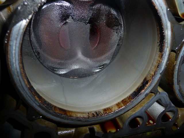

Dat lijkt allemaal gelukkig mee te vallen.
Zoals Paul al schrijft komt de sludge duidelijk door de scheur in de kop.
Het kleurverschil kan duiden op ongelijkmatige koeling van de cylinder. Kan ik me iets bij voorstellen. Geen idee hoe lang de scheur al in de kop zit en dus de koelvloeistof ook sludge bevatte maar daardoor kan het zijn dat de cylinderwanden niet meer gelijkmatig gekoeld zijn. Een minuut of 5 ongelijkematige koeling kan al genoeg zijn voor die verkleuring en uiteindelijk lopen de spanningen zo hoog op in de cylinderwand dat deze zal scheuren.
Klaarblijkelijk kun je dus blij zijn dat je eerder tot stilstand bent gekomen.
Ben benieuwd naar de afloop.

Ik kan me goed voorstellen dat een cilinderwand sowieso niet helemaal gelijkmatig gekoeld wordt, ook niet bij een "gezonde" auto :?:
Is dat kleurverschil echt "ongezond" :?:

Als er alleen een scheur in de wand zit (vergelijkbaar met een lekke koppakking eigenlijk) dan gaat er bij de compressieslag wellicht een heel klein beetje olie door de scheur maar dat mag geen naam hebben. Gebeurt bij een lekke koppakking namelijk ook niet :idea: Omdat de olie "onder" de zuigerveer blijft en niet in de compressie ruimte komt.
Maar je pompt bij de compressieslag wel je kvs systeem op als het ware (borrelen in kvs tankje) en bij de aanzuigslag zuig je de kvs juist aan. ( witte rook)
Ik denk dat Maurice dat bedoeld met dat je geen olie in je kvs krijgt.
Klopt niet helemaal.... koppakking slaat meestal door bij een koelwaterkanaal óf een oliekanaal, maar meestal bij een koelwaterkanaal. Je krijgt dus nooit olie én waterproblemen. Meestal krijg je koelwater in je betreffende cilinder bij de neerwaardse slag, je zult ook zien dat zo'n cilinder en zuiger brandschoon zijn bij demontage, deze worden namelijk als het ware gestoomcleaned :wink: Water komt uiteindelijk bij de olie omdat ie langs je zuigerveren het carter in spoelt.

Foto's van de cilinders:

Gisteren de complete offerte van de reparatie gekregen en dat was toch nog schrikken. Ik wist inmiddels wat een nieuwe kop ging kosten maar de kosten voor de overige materialen (kopbouten, o-ringen, pakkingen, vloeistoffen etc etc..) had ik nogal onderschat.
Voor een significant bedrag was dan 'slechts' 1 van de 2 koppen gerepareerd. Garantie zou relatief beperkt zijn (want alleen op de vervangen kop). Ook het verschil met een nieuwe motor werd steeds kleiner.
Na ampel overleg alsnog besloten om een nieuwe motor te bestellen. Wel met een heel dubbel gevoel. De oude was eigenlijk niet echt afgeschreven maar vormt op termijn richting de 200K wel een risico (andere kop?).
Met 2 jaar garantie kan ik dan met enige zekerheid m'n 25K km per jaar rijden en wachten tot de beoogde opvolger binnen budget valt.

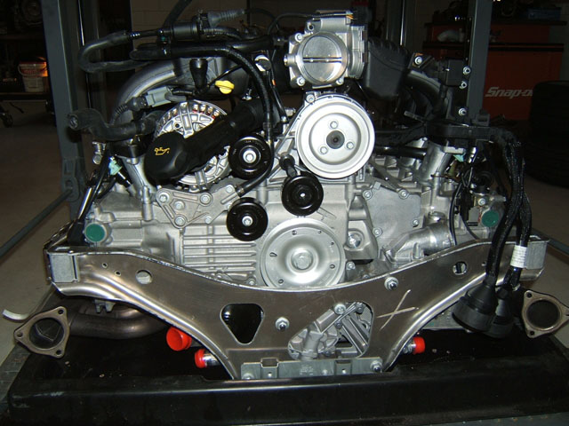

Vervangende motor is binnen!
mod by horn - eigenschappen van foto gebruiken ipv die van de album pagina :idea:

Wat gaat dat nou kosten?

Ik wil het niet weten :pale: , mooi gezicht altijd zo'n vers motorblok :thumleft:

Nooit geweten dat nieuwe motoren zo compleet geleverd werden - dacht dat het in- en uit- laat gedeelte altijd omgebouwd moest worden van het oude blok :roll:

Vraag me dan altijd weer af: voor de oude motor moet je toch ook wel wat kunnen krijgen? Zitten tenslotte genoeg goede onderdelen aan!
Zo'n nieuw motorblok ziet er wel erg goed uit. Eerder gelezen dat een nieuw blok 11.000 kost. Ben benieuwd of je dan zo'n compleet blok krijgt en hoeveel kosten aan de inbouw zitten.
... in 'n oud boek :?: :lol:
Met 11.000 heb je (tegenwoordig) geen nieuw 996 blok meer ... in het begin was het draaiende gedeelte van 'n 996 te krijgen voor zo'n 6.000 ... en al snel ging dat naar 12.000 ... zou me niks verbazen als we nu al richting de 18.000 gaan :|

Prijs is 12.800 euro incl btw. maar excl 600 euro voor uit- en weer inbouwen. Je bent dan wel verplicht het oude blok in te ruilen (gemonteerd en wel dus zonder losse onderdelen)
Als ik het goed begrepen heb is dit wat ze noemen een 'refurbished' blok. Dus wel af fabriek, met 2 jaar garantie maar niet alle onderdelen zijn perse nieuw danwel ongebruikt.
