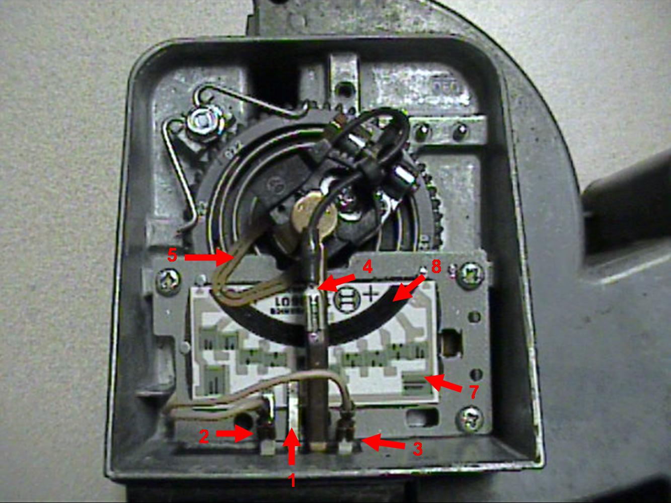

ik heb vanmiddag even het kapje van de luchtmassameter eraf gehaald, dan zie je dus dit:
met contactreiniger alles schoongemaakt, doosje dicht, warmdraaien en een testrit.. en nergens geen problemen meer mee!
daarna ook meteen even de viergastester eraangehangen, en nu was ook m'n lambda en hc uitstoot stukken beter. (hc was ong 280, nu ong. 90 ppm bij stationair toerental, en lambda was nu 1,069 ten tijde van bonnetje printen voorheen weet ik nie meer zeker wat het was..) Verder een co van 0,68. Is dit veel, ik weet ook eigenlijk nog steeds niet wat voor de apk mag, jullie wel?

Ziezo Chris, ja sorry dat ik niet antwoordde, maar ik dacht dat Paul (met zeer veel verstand van techniek) z'n antwoord de oplossing was, vandaar.
Maar nu zie je, het was toch de LMM !
R, S, ST, RS, RSR
15 dec 2006 18:50
Ja inderdaad, maar omdat ik m'n verdelerkap en rotor al had nagekeken wist ik dat het dat niet kon zijn. Dus toen maar de LMM nagekeken en schoongemaakt, en toen was het goed:)
