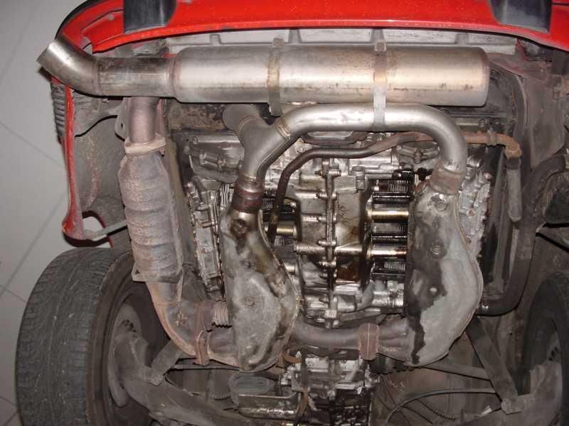

Zie onderstaand plaatje.
zijn er mensen die de demper aan de linkerkant eronder uit gehaald hebben? Is het uitlaatgeluid dan nog enigzins acceptabel?
Mark
26 aug 2007 13:55
Demper :roll:
... is dat niet de kat. :?:

Bij sommigen de Kat, bij niet-katters een demper ....

Ik heb mijn kat vervangen door een rechte pijp. Het geluid is ietsje brommeriger geworden, maar niet erg veel. Wel merk ik dat hij onderin iets makkelijker op pakt dan met kat (of het zit tussen mijn oren :wink: ). Dus voor het geluid hoef je het niet echt te doen, als je een kat hebt scheelt het een klein beetje in vermogenswinst.

Vanaf welk jaar is het een kat geworden? Mijn motor is van 1986.

Kat. was een fabrieksoptie behalve voor een aantal landen waar die standaard was. Kan ff geen jaartallen vinden.

Morgan: Vanaf september 1987 werd 85% van alle nieuw Porsches standaard geleverd met katalysator.

Mn Engeland en Duitsland; kat gaf belastingvoordeel. Volgens mij kun je het checken adhv je motornummer.

Ze zijn altijd leverbaar geweest met en zonder kat ....
Ik heb één van de laatste 3.2s uit 89 en die is bv zonder kat.
Aan de vorm van de jouwe te zien is het volgens mij een KAT (ribbels).
Bij mij is een een ronde pijp zonder die ribbels....
Aan het begin van de kat (dus niet waar de einddemper aan vast zit maar aan de andere kant) zit dan een sensor met een draadje.

Het is niet mijn P, heeft wel dezelfde Kat / demper.
Levert het extra vermogen op indien de Kat verwijderd wordt?
SSI's zien er super uit! Wat is het kostenplaatje en wat levert het op?

Verschil is 217 pk voor 3.2 met kat. en zonder (ook mijn '88-er origineel) was het 231 :idea: :)

Levert alleen het verwijderen van de kat de vermogenswinst op of heeft dit ook met compressieverhoudingen te maken?

Mijn auto is nieuw geleverd in Berlijn met kat. Het motortype is echter 930.20, wat staat voor 231pk en geen kat! Dus hoeveel vermogen zou mijn motor behoren te hebben, afgezien dat hij nu al weer enige tijd zonder kat door het leven gaat?

ff tataxatierapport nagekeken. motornummer 63H00288 ???
kan dit kloppen en zo ja is dit een motor met of zonder kat??

volgens de performance manual is er ook een compressie verschil, dus alleen het weghalen van de kat is niet genoeg. Ook zal de software van de DME vermoed ik wel afgestemd zijn op de 217 PK.

6: 6 zyl motor
3: =ohne kat 231pk
H: modeljahr 1987
00288: fortlaufende nummer
8600cc & 18 cylinders
Zie de bijbel van Morgan :!:
Heb je die niet :?: :shock: :shock: :wink:
Standaard dus 231 pk en 284 Nm.
Met katalysar EN lagere compressieverhouding slechts ( :!: ) 207 paarden en 260 Nm.

Morgan heb ik wel, maar daaruit was niet duidelijk of alleen het weghalen van de kat voldoende is om meer vermogen te krijgen. Uit het antwoord van RicardoP is me dat wel duidelijk geworden.
