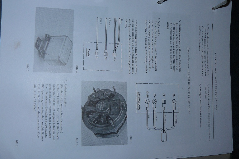

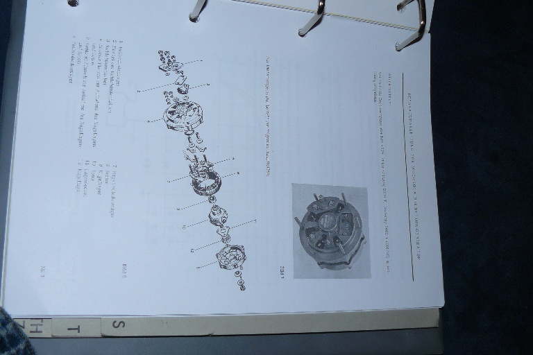

maak even foto's voor je uit de "holy bible" orginele werkplaats handboek

dit is deel 1 :wink:
dat nokje bedoelde ik :wink: is een soort van half maantje in de as en zit geklemd, niet naar beneden duwen dus :wink: proberen iets op te wippen en daarna aan de achter kant voor zichtjes tikken
wellicht dat Erwin er een special pullytrekker voor heeft die in de gaatjes van de ven past, maar dit moet lukken!
doe voorzichting je bent gewaarschuwd :wink:
helaas geen betere plaatjes in mijn orginele werkplaats handboek kunnen vinden
de bouten van de dynamo zitten echt vast geoxideerd
laat gelijk bij een dynamo boer je dynamo reviseren icl spannigsgelijkrichter was ik 96 euro kwijt incl btw

Dank je John,
Zo te zien aan de scan heb ik dus alle moeren los en zou ik de dinamo incl. 'fan' uit de behuizing moeten kunnen tikken. (In totaal 6 moeren los gehaald. De eerste 3 bij het verwijderen van het plastic gedeelte.
Ik ga morgen optie 2 eerst eens proberen door het nokje wat op te wippen....
27 okt 2008 23:25
als je op de boutjes tikt dan komt de van en de dynamo los
de van van de dynamo daarna loskrijgen is dan een kriem, bij het lostikken van de van van de dynamo eerst wat moertjes op de behuizing draaien dan de van los tikken
daarna moertjes los en dynamo uit de behuizing tikken
