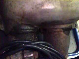

Is dit een bekend probleem?
Weet iemand of het te lassen is en of het slechts het hitteschild is?
Bijlagen
Re: Einddemper gescheurd rond de twee buizen (964)
26 okt 2010 16:50
(de scheuren zitten boven de las)

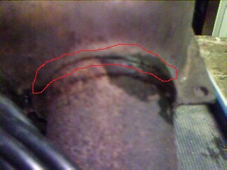

26 okt 2010 16:52
(hier nog duidelijker) ... had ik meteen moeten doen.
26 okt 2010 17:35
Als de demper niet al te slecht is - kan je dit lassen ... is geen hitteschild, maar gewoon de buitenkant van de einddemper.
Kijk meteen of'ie rammelt ... als dat zo is, slijp er dan 'n "luikje" in zodat je het losse binnenwerk er uit kan nemen :idea:
26 okt 2010 21:26
Bij mijn 964 was deze ook gescheurd. Laten lassen maar na +/- 20 Km scheurde ie weer. Toen maar een nieuwe (mooi glimmende 8) ) einddemper laten monteren.
26 okt 2010 23:01
MF 964 ik heb het gehad bij mijn 911 3.2 uitlaatstuk achterste pot een mooie lasnaad overheen laten zetten en niet te flauw toen zeker nog enkele jaren mee gereden!
Dus het kan ook anders.
opa.
27 okt 2010 22:29
Slijp er wel even een V-tje in zodat het vuil en vet uit de naad is.
Dit kan dan niet in je smeltbad lopen en zo voorkom je dat die snel weer scheurt.
:wink:
27 okt 2010 22:55
indien je tevreden was met huidige geluid, lekker laten lassen.
Indien je meer van de boxxer motor wilt horen, secundaire demper bypass/ofwel g-pipe. dat(de originele secundaire demper) ding is trouwens erg zwaar voor een demper.
Komt het scheuren vaker voor? Je merkt het, ja. Lees op Rennlist vooral als er een cuprohr(primaire demper bypass) voorzit.
Nieuwe secundaire demper is prijzig, een g-pipe(nieuw of gebruikt) minder, een V slijpen(op suggestie van lasklus) en dichtlassen nog minder prijzig.
