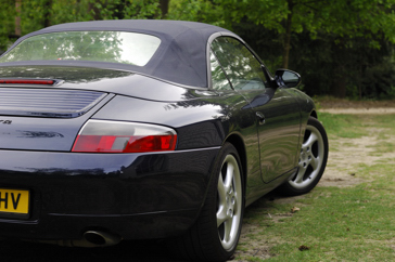

Heb dit voorjaar een nette 911 cabrio uit 1999 gekocht. Sinds kort loopt de motor onregelmatig. Dit speelt met name bij het optrekken vanuit stilstand naar 3000 toeren. Bij nader onderzoek bij de Porsche dealer is gebleken dat er een aantal cylinders onregelmatig of soms niet mee lopen door versleten bobine`s. Binnenkort (2weken) wordt de auto gerepareerd. Na het dealer bezoek brandt nu ook het motorcheck lampje. Dit was bij bezoek aan de dealer nog niet het geval. Met het mooie weer is het aantrekkelijk om met open kap door te blijven rijden. Nu mijn vraag: is het oplichtende motorchecklampje gerelateerd aan de bobine problemen en kan je daar ongestrafd mee door rijden?
In dank voor verstandige en serieuze antwoorden,
Rob.
