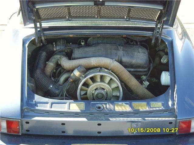

Weet iemand wat voor type motor dit is?
Ik wil namelijk filters en een aantal pakkingen vervangen, maar moet dan wel weten wat voor motor het is.
motor.JPG [ 52.5 KiB | 1078 keer bekeken ]

Waarschijnlijk een 2.7. Maar even een motornummer. Dan weet je het zeker. (rechts naast de fan, boven het kettinghuis)

Rond die plek kon ik een drietal verschillende nummers vinden. Ik noteer ze alledrie hier beneden, dan zal er vast wel de goede tussen zitten.
911110 169 2R (stond op het inlaatspruitstuk)
6560474
911/84
Als iemand weet of hier een motornummer tussen staat, en zo ja van welk bouwjaar het blok dan is, dan hoor ik dit graag.
13 aug 2009 22:33
Bericht Re: Type motor
Eerste is een onderdeel nummer. 2e is je motornummer. 3e is motortype nummer. Je hebt een 2.7 voor de Californische markt met 121KW (163 PK) (zie: klik).
13 aug 2009 23:04
6560474 is een motornummer: I-serie 1976 911S US49 Targa of 911S Cal
911/84 zou een motortype kunnen zijn: I-serie 1976 911S Cal (Morgan)
http://www.elferhelfer.com/fzident/fzident74-77.htm
6560474
6=6-Zyl.-Motor
5=911S California
6=Modell '76
0474=fortlaufende Nummer
1976:
Modell..............Motor......PS bei U/min...Nm bei U/min...Motornummern
911 S US Calif...911/84...165/5800.......235/4000.........6560001-6561837

Gevoelsmatig zeg ik dat het een 2.7 zou kunnen zijn 8) :scratch:
13 aug 2009 23:18
Is het luchtfilterhuis gelijk aan dat van 'n SC :scratch:
