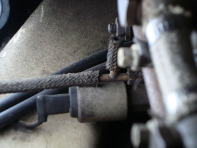

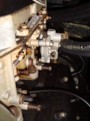

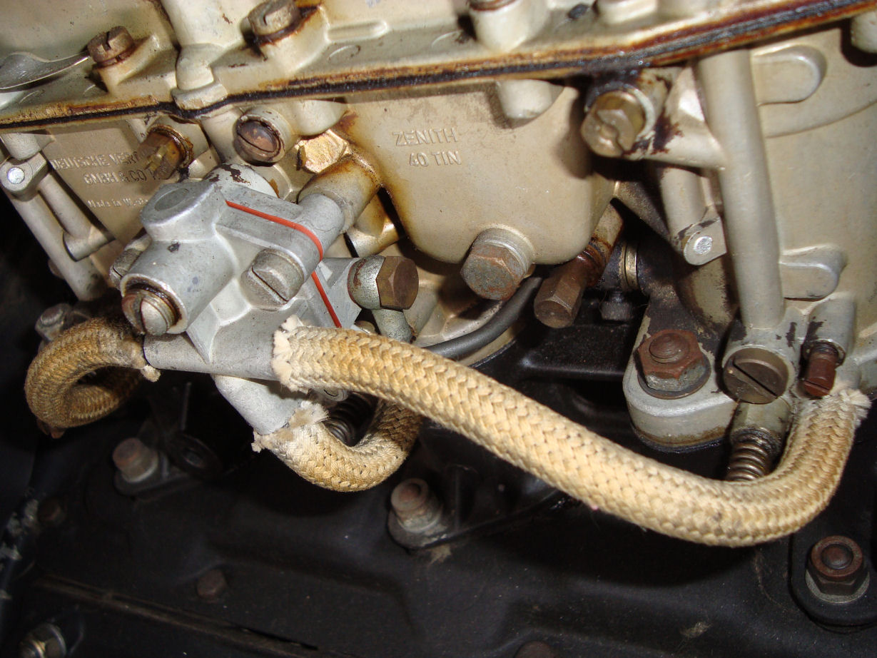

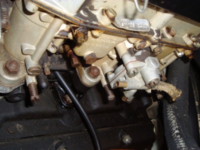

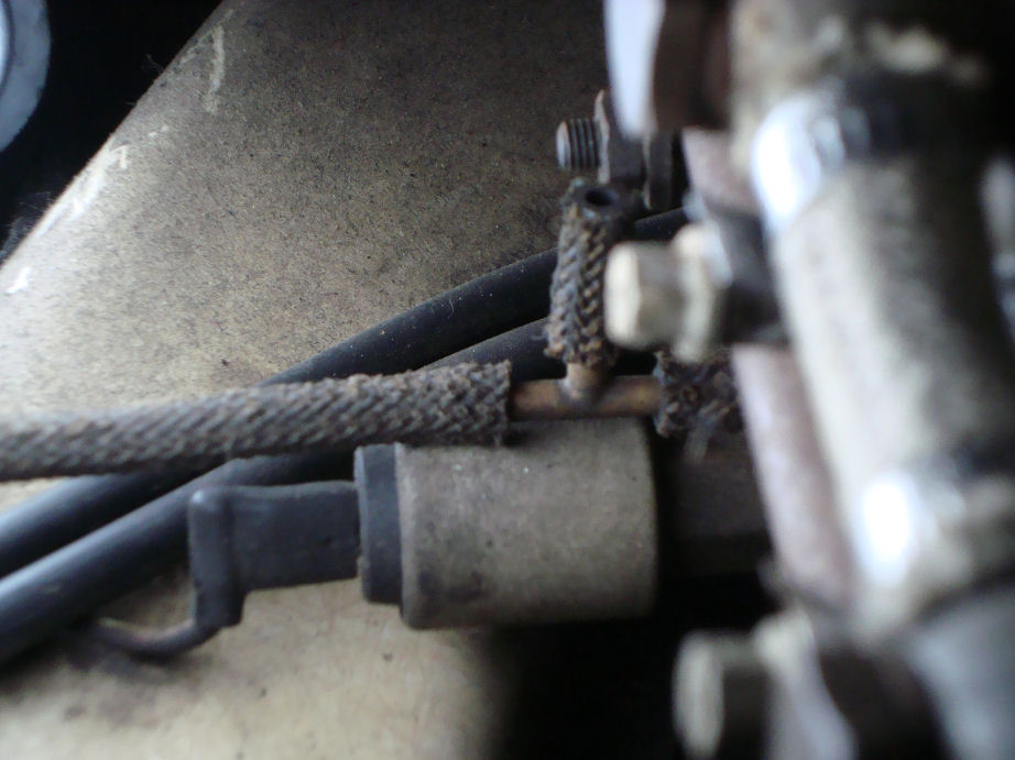

Bij mijn rechter carburateur ontbreken er een paar slangetjes. Zie de foto's. Aan de linkerzijde zijn deze slangetjes wel aanwezig. Volgens de manual zijn dit de slangetjes van de "auxiliary enrichment for overrun conditions". Herkend iemand deze situatie? Zou dit kunnen betekenen dat de "microswitch" stuk is? Het hendeltje naast de handrem werk namelijk ook niet.
Is het zinvol om dit te herstellen? Deze extra toevoer heeft alleen invloed op stationair draaien. Misschien hebben ze het in California zo gelaten omdat het daar altijd warm is en/of omdat de onderdelen er niet meer zijn :scratch:
Alvast bedankt!
Menno

Ja, kunt gerust de slangetjes weglaten. In de praktijk merk je niks van de demontage van dit systeem.
Overigens missen niet alleen an de ene kant de slangetjes, maar aan beide kanten ook de pijpjes.
Of te wel, de slangtjes horen niet zo te zitten, eigenlijk zitten daar stalen pijpjes met per pijpje twee korte stukjes slang.
Het ( handgas) hendeltje heeft niks met dit systeem te maken.

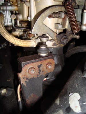

Ik heb nog een foto bijgevoegd woorop volgens mij de microswitch staat die het systeem zou moet activeren (welke toch niet gebruikt wordt)....klopt dat?
vacuum.jpg [ 104.93 KiB | 956 keer bekeken ]
microswitch.jpg [ 152.75 KiB | 956 keer bekeken ]
