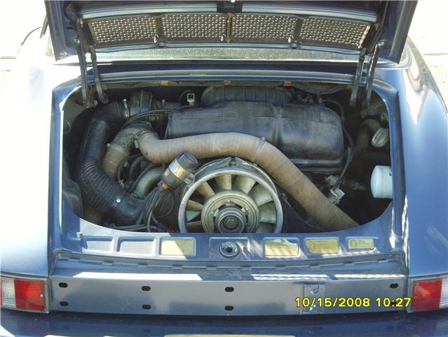

Bij deze een foto. Mocht het de bobine zijn zoals boven beschreven, dan zou deze de volgende dag weer moeten willen starten, afgekoeld en wel.

Sorry Fonzie,
maar aan deze foto kan ik niet uitmaken of je hydr.kettingspanners hebt , foto moet van de kettingskasten zijn ,
gr Diablo

Ik ga binnenkort een foto van deksels plaatsen, maar wat hebben die hydraulische kettingspanners met starten te maken???
