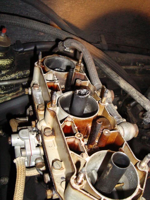

Ik ben bezig om de lucht inlaat/fliterhuis te opknappen (laten stralen en kathodisch lakken KTL-en"). Als ik het filterhuis van de carburateurs heb afgehaald, blijkt een deel van de pre-atomizer (ik weet de nederlandse term niet) van Zentih carb te zijn gesmolten :scratch: Zie de foto's. Heeft iemand dat ooit eerder gezien en/of weet iemand hoe dat kan komen?
Daarnaast ligt er een los schroefje in de linker carburateur (zie foto). Het schroefje van de "air correction jet en emulsion tube" ligt gewoon los :?
Dit schroefje is hol. Weet iemand de functie van het schroefje?
De motor liep gewoon goed. Het schroefje moet ik er waarschijnlijk gewoon weer indraaien. Helaas zal het vervangen van de gesmolten buisjes lastiger worden!
Alvast bedankt.

Zo..!! Dat is niet mis..!!
Dat heb ik nog nooit gezien....
Je kunt deze (de venturies) overigens wel relatief makkelijk vervangen hoor.
Lijkt wel of de carburateurs van een brnadschade motor komen ofzo...

Zijn nou 2 venturi's gesmolten aan de bovenkant?
De venturi's zijn door backfire verbrand. (Vlam door inlaat naar boven) Deze venturi's zijn van licht materiaal en kunnen dus snel smelten. Vervangen is erg eenvoudig. 2 helften van de carb van elkaar, klemmetje los peuteren en voorzichtig de venturi eruit halen. Pas op dat je geen bramen op het carb huis krijgt.
Wellicht hoef je de middelste venturi niet te vervangen. Als alleen de bovenkant gesmolten is kun je ook alleen hier een stukje af halen. Heeft volgens mij geen effect. Wel de andere natuurlijk.
Schroefje is volgens mij gewoon om de air emulsion tube vast te zetten. Carb kan dus wel functioneren zonder, maar hoort erop te zitten.
Niet vergeten om na dit alles wel weer de carb te balanceren met luchtstroom meter....

Je moet je dan nu eigenlijk afvragen of je niet symptoom aan het bestrijden bent. Een backfire krijg je niet zomaar..... de motor zou wel goed lopen.
Ontstekingstijdstip voor de zekerheid checken? Inlaatkleppen niet 100%..???

Bedankt voor de antwoorden!!
Zal opzoek gaan naar de oorzaak van backfire.
Het vervangen van de venturi's is inderdaad niet zo lastig. Het probleem is; hoe kom ik aan nieuwe venturi's? De onderdelen voor Zentih carb zijn schaars.

Kijk even op de duitse ebay. Komen vaak Zenith's voorbij in allerlei staten. Anders even de specialisten afbellen.
Ik heb toendertijd een 2e set gekocht en gereviseerd. Gewoon om erbij te hebben voor vervanging of onderdelen. Heb nog een 3e bank over. Kan je dus wel aan 1 venturi helpen. PM me maar even als je intresse hebt.
Verder, wat cloaca zegt, backfire komt niet vanzelf. Even timing checken, is meestal de boosdoender.

Gebeurt kennelijk wel vaker! (Pelican parts forum)

Komt inderdaad wel vaker voor. Voor mij blijven carb's toch een soort zwarte magie. Maar de basis (Timing) is vaak de oorzaak. Daarna is het fijn afstelling.
Kan trouwens geen kwaad (Mocht je dat nog niet gedaan hebben) om je carb's nu te reviseren (Goed schoonmaken, nieuwe pakkingen/o-ringen, naald vlotters, etc) Setjes kun je gewoon nog krijgen. Als ze niet schoon zijn, gaat het ook niet lekker.
