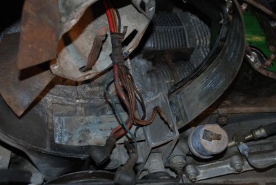

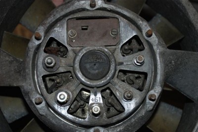

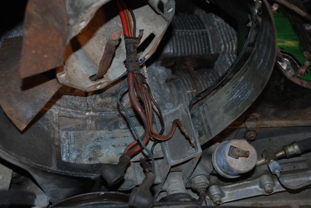

Weet iemand hoe onderstaande dynamo aangesloten moet worden? Het is een marshal dynamo van een 2,7 liter motor. Heeft iemand ook een idee waar die dikke platte aarde kabel op moet worden aangesloten? Electrische schema's en Haynes bieden geen uitkomst.

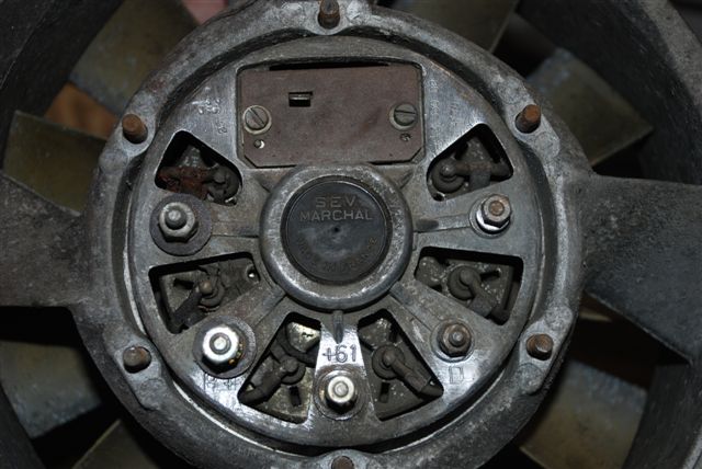

http://www.lucasee.com/getfil.php?fil=engelskinfo.pdf
Diagram "Terminals" op pag. 3.
Misschien heb je daar wat aan?
Zo te zien (vrijwel) identiek aan de Bosch codering.
Hier staan een paar mooie scherpe foto's van zo'n SEV Marchal ding, maar wat het nut in dit topic daar van is? :?:
http://forums.pelicanparts.com/porsche- ... tment.html

Die andere twee aansluitingen op de dynamo waar zijn die dan voor?
Kan ik die platte koperen draad dan samen met de andere bruine draad aansluiten op D- ?

Nee dat kan je niet.
deze moet aan het chasis gekoppeld worden anders zal dit nooit werken.

Dus links rood in het midden blauw recht dikke en dunne bruine en rechtsboven de andere dunne bruine draden + aarding
28 nov 2009 13:19
Profiel Facebook  ICQ
75er 911S 2.7 Targa (USA)
Bericht Re: Aansluiten dynamo
OK helemaal duidelijk. Gaat mij nu zeker lukken!!
