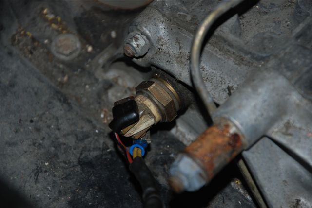

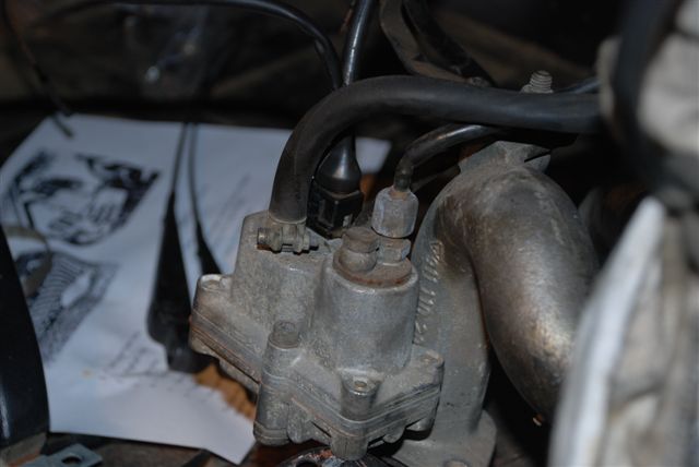

Ik heb een 2.7 911 uit 1975. Op het motorblok zitten een tweetal onderdelen, zie afbeeldingen die volgens mij met elkaar in contact staan. Kan iemand mij meer vertellen over deze twee onderdelen en dan vooral hoe ze met elkaar verbonden zijn. Kan iemand mij ook vertellen of het aantal draden klopt. Twee gele en een zwartrode aan het ene onderdeel en een gele en zwartrode aan het andere onderdeel.

Foto 1 lijkt mij een (druk) sensor en foto 2 een onderdeel van een vacuum systeem. Heb helaas te weinig kennis van dit type motor om te kunnen vertellen wat het doet :oops: En of het met elkaar in verbinding staat.

"Gokje": :mrgreen:
Is een (olie)temperatuurmeter die warmloopregeling van je K-Jetronic injectiesysteem regelt.
