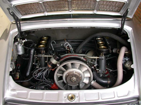

voorverwarming is de lichtgrijze slang rechts.
voorverwarming.jpg [ 57.19 KiB | 4809 keer bekeken ]

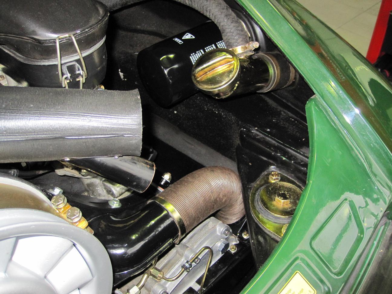

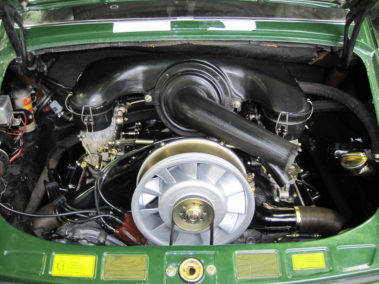

Hierbij een foto van de motor, ik kan nu niet bij de auto om het een en ander te controleren. Auto komt inderdaad uit Italie dus daar kan het mee te maken hebben.
Zo te zien zit er inderdaad geen slang aangesloten.
Zou mooi zijn als het daar aan ligt. Is waarschijnlijk de minst dure oplossing.

Je hoeft dit alleen aan te sluiten als je vaker bij dit soort temperaturen gaat rijden. ALs dit een one off was. dan kun je ook zonder. Vanaf fabriek zal dit als standaard werden geleverd (ook in Italie) maar daar het best een slang is, is deze heel vaak weggehaald in de loop der jaren.
Je kunt natuurlijk ook de slang alleen in de winter aansluiten.
Check het anders wel eerst even of er inderdaad warme lucht uit komt bij draaiende motor en kachel aan.
