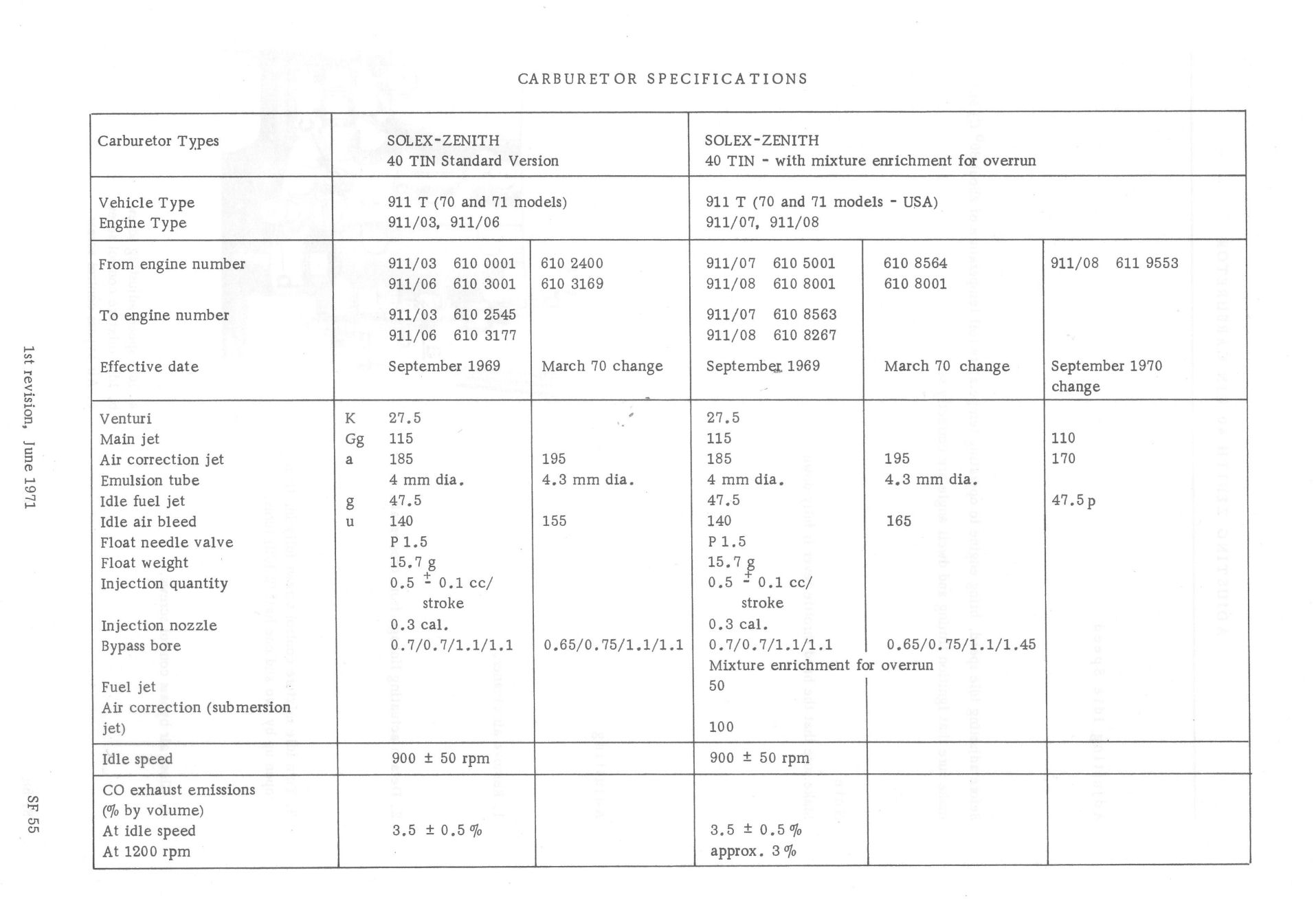

Allen,
Ik was vanavond even de sproeiers van mijn Zeniths aan het schoonmaken en kwam de volgende maten tegen: 115 voor de Hoofd sproeier en 195 voor de lucht correctie sproeier.
Nu las ik in de haynes manual dat er 120 respectievelijk 190 in de zenith's gaat. Ik mijn 2e set gepakt en hier zitten ook de 115/195 sproeiers in.
Vraag is nu, wat is nou standaard? 115/195 of 120/190? Heeft iemand de originele porsche werkplaats handboeken liggen? En weet iemand wat het effect is van een grotere hoofd/kleinere LC sproeier?
Thanks weer voor jullie hulp!
Beide sproeiercombinaties zijn goed, de eerste is voor de 2.2T de tweede optie voor de 2.4T

Even de carburateurs schoonmaken..... :?:
Onderstaande staat in de manual.
Menno
