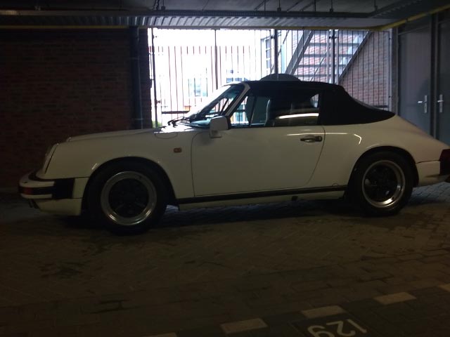

Is inderdaad te rijk afgesteld, verbruik wordt geregeld. Het houterige schakelen word gefixed (bedankt wim) als het goed is hij vrijdag klaar, bericht jullie over het resultaat. Nog een paar andere dingen, remtangen zijn geviseerd, nieuwe remblokken rondom,schijven zijn afgedraaid naar 23.3 mm, spacer 16 mm voor- en achter en nog een paar van die dingen, ready to cruise
witte.jpg [ 38.87 KiB | 2623 keer bekeken ]

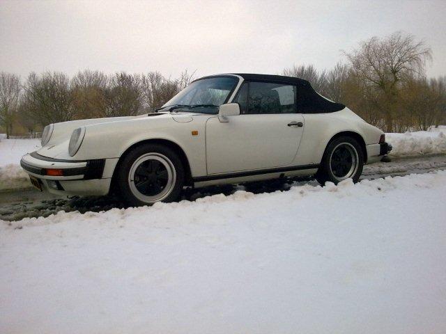

Het verbruik is na het afstellen afgenomen, ipv 1 op 5 a 6, nu 1 op 9. Scheelt weer. Loopt netter en mooier.
Houterig schakelen.
Wim, er was wat afgebroken, is even tijdelijk opgelost, het onderdeel wordt 13 april erop gezet, met swepco 201. Ik ben benieuwd, hij schakelt nu al veel beter!
Zaterdag de auto flink schoon gemaakt en ready gemaakt om te cruisen. Van het weekend 550 km gereden de auto is werkelijk super!!
911.jpg [ 38.5 KiB | 2531 keer bekeken ]
