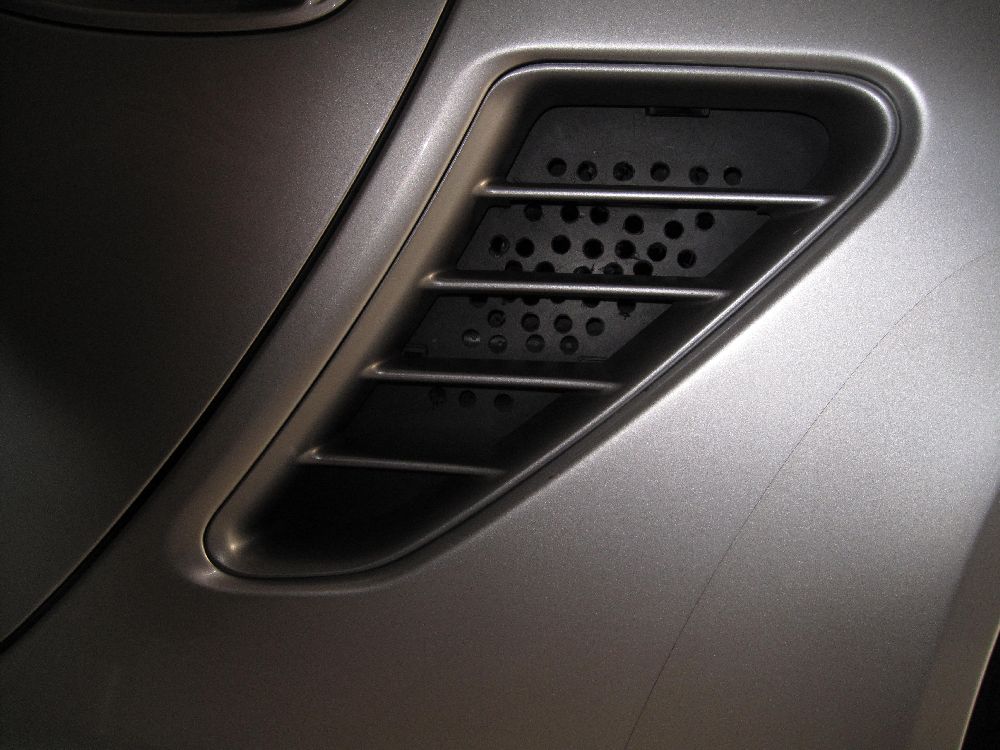

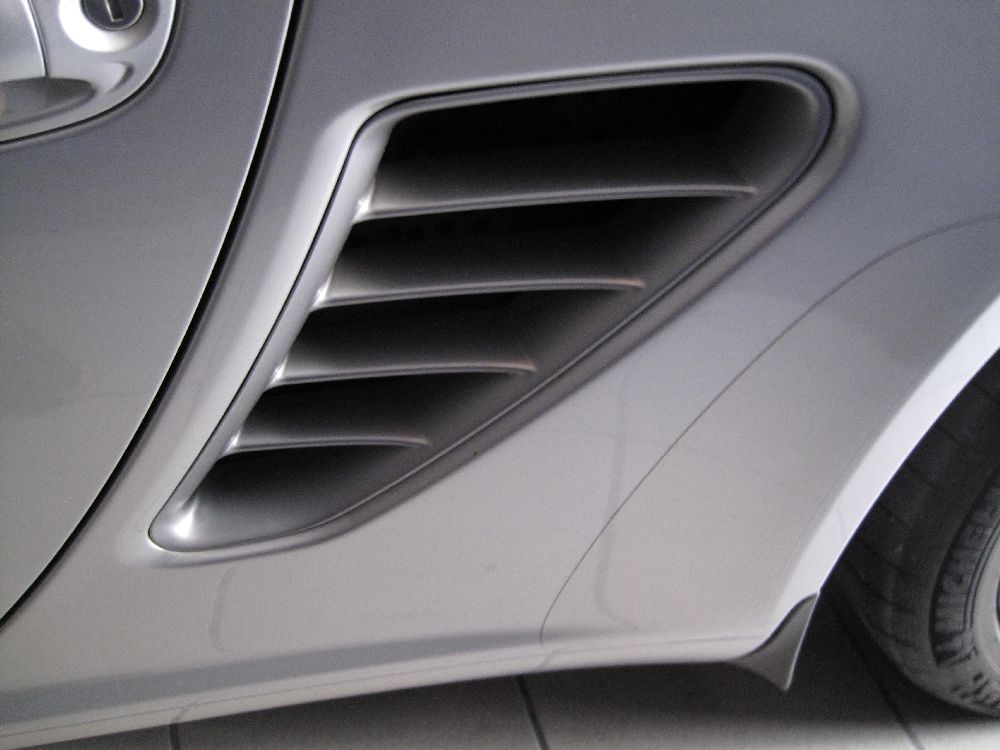

Allez vooruit, de foto's :
Eerste foto is als van opzij - schuin naar beneden naar de luchthapper kijkt, dus zoals je hem in normale omstandigheden ziet : "gaten" niet zichtbaar, alles ziet er standaard uit : ja verdorie, heb ik de foto's klaar en nu zegt het systeem dat de bestanden te groot zijn...sorry jongens, niet meer voor vandaag ((

Bericht Re: Boxster de-snork / desnorkeling
cees schreef:
Daar wil ik nou weleens een foto van zien. Zou dat kunnen?
jazeker :salut:

Bedankt Horn, voor het oplossen van mijn fotoprobleempje ))
Voor de lezers : foto 1 is genomen van schuin opzij - laat ons zeggen iemand die gebogen naast de auto staat ziet dit : dus eigenlijk niets...
foto 2 is genomen gehurkt zittend naast de auto met ingeschakelde flits, pas dan zie je de gaten in de afdekplaat - op de hoge definitie foto zag je het duidelijker, maar dit geeft een goed idee )

tja, als ik foto 1 bekijk, zie ik inderdaad niets bijzonders. ik kan me zomaar voorstellen dat je deze auto verkoopt en dat de nieuwe koper dit pas jaaaaaaren later opmerkt.
Ik had denk ik wel een wat meer uitgemeten patroon gemaakt. Geen idee of je die plaat er zo uit kan halen, maar ik had hem het liefst op de werkbank in een netjes constant patroon geboord...
maar als je er toch geen ruk van ziet, who cares?

Uiteraard liefst fijn werk, maar idd je ziet het niet en het lastige karwei is het lamellenrooster verwijderen vooraleer je de plastic op de werkbank zou kunnen leggen - tussen haakjes, als ik ooit een handige collega tegenkom die dit rooster zonder beschadigen kan verwijderen en terugplaatsen, kan de doorboorde plasticplaat er nog altijd uit en vervangen worden door een metalen gaas - maar het moet dan wel een zwart gaas zijn ipv de metaalkleurige die ik tot nu toe gezien heb.
Dus : je ziet het niet, makkelijk te doen en het werkt !

Bedankt voor de uitleg, die gaatjes zitten idd niet erg uitgemeten, maar normaal ziet niemand het.
