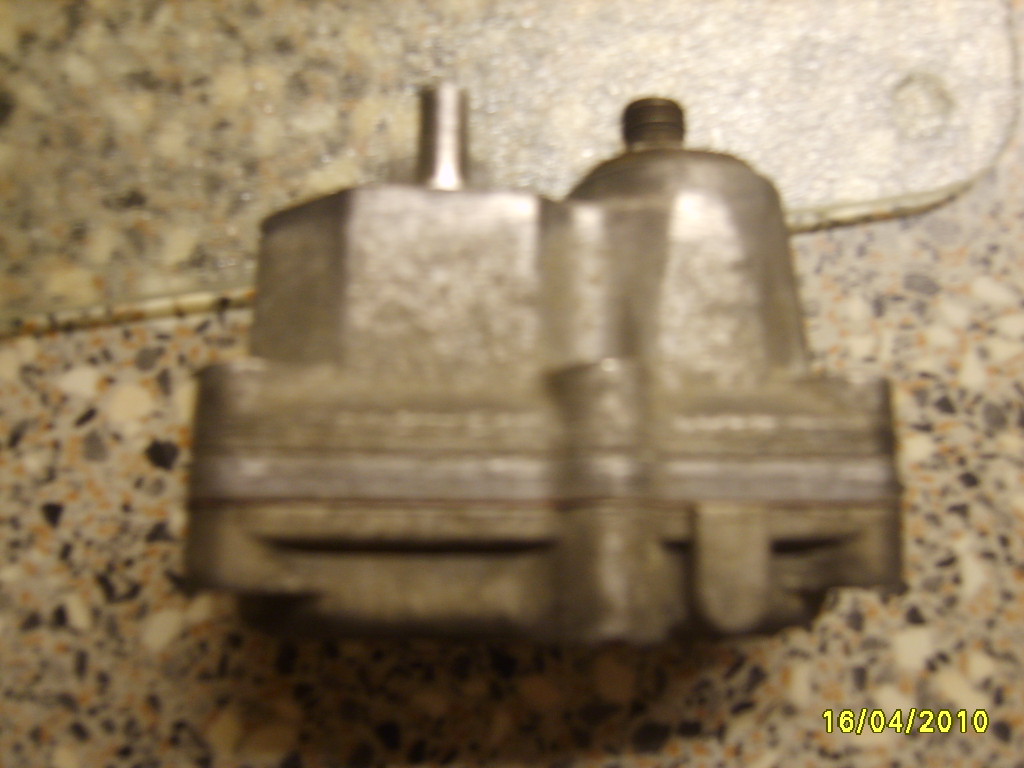

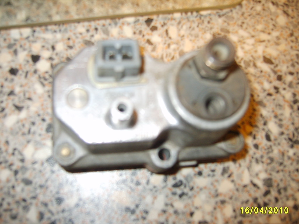

Eindelijk erachter gekomen dat de warmloopregelaar niet goed is. Toen ik de aanvoerleiding van de warmloopregelaar los had en de auto startte liep deze ineens stukken beter. Mijn warmloopregelaar is er een met een vacuumaansluiting boven op de warmloopregelaar.
Het kan dan volgens mij aan twee dingen liggen dat de warmloopregelaar niet goed werkt. Ten eerste is het vacuum wel goed? En ten tweede is het bimetaal in de warmloopregelaar wel goed?
Heeft iemand enig idee hoe ik een van deze twee problemen kan uitsluiten?
Het nummer van deze warmloopregelaar is 0 438 140 009.

Denk dat beste gewoon vervangen is. :idea:

Kort gezegd regelt deze WUR de druk op de injectoren. Dit gebeurd door de retour naar de tank meer of minder open te zetten. Dit gebeurd weer door de temperatuur van de WUR en het gevraagde vacuum op de slang.
In koude toestand is de retour naar de tank vol open. In warme toestand regelt deze zodoende af dat de retour naar de tank minder open staat.
Eigenlijk is de WUR continu aan het afregelen, dit in tegenstelling tot de koudestartklep.
Maar om zo'n ding zonder te onderzoeken te gaan vervangen vind ik toch wel een beetje duur (210 euro), dan weet ik liever eerst zeker of het vacuum goed functioneert.
