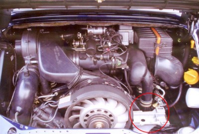

Ben al een tijdje opzoek naar een goede en mooie 964. Daarom ben ik ook regelmatig hier op het forum om van alles te lezen.
Nu heb ik er een op het oog maar er zijn toch een toch paar eigenaardigheden. Een daarvan wil ik hier eens posten.
Is het logisch dat de steun voor de airco op de motor zit (zie foto) terwijl de auto geen airco af fabriek heeft? Het is mij bij andere zonder airco opgevallen dat dit niet het geval is en dat daar een steun zit waarover de kabels voor de ontsteking lopen.
Misschien ooit een ander blok in de auto gezet en vergeten de steun te verwijderen? Of deed Porsche het wel eens op deze manier?
Ben benieuwd naar eventuele reacties.

Is volgens mij een blok uit een andere auto. En als ik me goed herinner is deze auto recent besproken in het koopjestopic.

+1 ... verrweg meest logische verklaring
is uiteraard na te gaan aan de hand van chassis / motornummer en check bij Porsche / Pon

Of de airco is verwijderd, maar de steun heeft men laten zitten omdat die redelijk lastig zit om er zo even af te schroeven.

Dan zou je er in de auto zelf ook nog wel wat van moeten zien/vinden volgens mij!

Nee hoor, in de auto van cabriowim zie je daar ook niets meer van. Zijn steun is trouwens wel verwijderd, en zit nu netjes onder mijn motorkap :wink: .

Starter van het topic schrijft " .. terwijl de auto geen airco af fabriek heeft .. "

Ik gok dat je bij 'n 964 dan nog de airco-knop(pen) op de kachelunit aan zult treffen .. aangezien deze units nogal kostbaar zijn, zullen die MI niet snel vervangen worden ..
Verder is het natuurlijk af te leiden van de optiecode sticker onder de kofferklep of uit het OH boekje ..
Zoals eerder geschreven zal het wss om 'n ruilmotor gaan :popcorn:

Allemaal hartelijk bedankt voor jullie reacties. :cheers:
Ik heb inmiddels het motornummer en het chassisnummer, maar eens navragen of ze bij elkaar horen!

Ik wie net zeggen even motornummer en chassisnummer combineren, et voila. Heeft de eigenaar iets vermeld over nieuwe motor? Of er uitspraken over gedaan? (dat maakt het interessanter)

Heb een 964 zonder airco en de steun zit erop ....lijkt mij heel normaal ..hoop ik dan ..

Hoe werkt dat dan? :scratch:
Ik dacht dat alleen Porsche/PON dit kan bevestigen?
Maar hier komen de nrs. dan en ik hoop dat iemand mij het dan ook meteen uit kan leggen:
Chassis: WPOZZZ96ZMS403485
Motor: *A62M0620*

Als je de originele boekjes nog hebt of als de originele fabriekssticker nogonder de voorklep zit, dan kun je snel nagaan of de auto af fabriek inderdaad zonder airco is geleverd. Met deze steun op je motor heb je dan 2 opties:
- auto had airco maar is er uit gesloopt (kan)
- auto had geen airco en iemand is ooit begonnen dit in te bouwen (onwaarschijnlijk)
- motor is ooit gewisseld (kan)
Motornummer en chassinummer zou Pon moeten kunnen matchen.

Ik zal wel een muggezifter zijn, maar dit is geen correct chassisnummer. In deze nummers komt namelijk volgens afspraak de hoofdletter 'O', 'I' en 'Q' niet voor. Het correctenummer is dus waarschijnlijk: WP0ZZZ96ZMS403485.

Ik wil jullie het antwoord niet schuldig blijven en zal het daarom hier nog even posten.
Heb via een specialist navraag laten doen en de motor heeft samen met de desbetreffende auto de Porsche fabriek verlaten.
Het is dus mogelijk dat een auto zonder af fabriek airco wel de steun op de motor heeft. :roll: Een beetje vreemd naar mijn mening maar dus wel mogelijk.
Voor sommige onder ons dus een geruststelling (Amandus).
