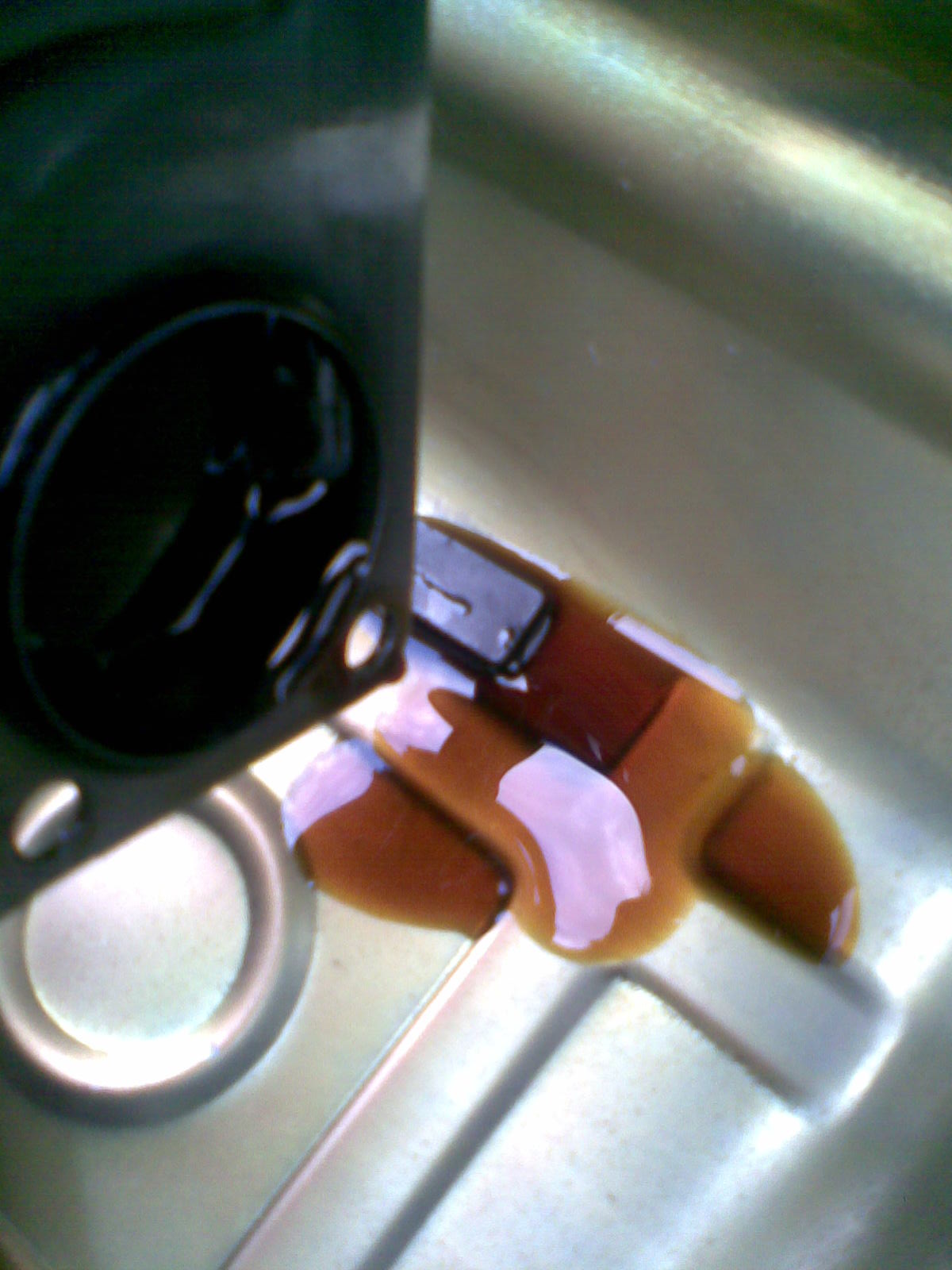

Bericht Re: Hoe kun je de bakolie van een 993 C2 Tiptron. verversen?
De bakolie verversen van een tiptronic is echt heel makkelijk. Ik zou ook gelijk het filter vervangen.
Benodigdheden:
- Grote 5 liter can bakolie van de juiste spec. DII Of DIII
- OEM Bakfilter+o-ring
- Plug ring
- Pakking voor carter
- Geen speciaal gereedschap nodig
1. Auto liften op alle vier de hoeken en onder beplating wegnemen.
2. Grote Inbus plug uit de bak halen en olie weg laten lopen lang niet alles komt er uit, er blijft veel in de koeler achter.
2a. Dit duurt even dus even koffie drinken.
Voor het vervangen van filter:
3. Carter loshalen
4. Filter losschroeven (geloof torx)
5. Carter pan van binnen schoonmaken incl magneten (kan een beetje gruis aan zitten)
6. Ik heb zelf de oude olie en het oude filter gecontroleerd, zegt iets over de conditie van de bak.
7. Nieuwe filter monteren met nieuwe o-ring
8. Nieuwe pakking monteren beetje in olieen
9. Carter pan monteren (kruislings en het beste is aanhaal momenten gebruiken.)
10. Plug met nieuwe ring monteren (aanhaalmoment)
11. Vul tuitje dat aan de bak zit openen en een slang erop aan sluiten en via deze slang ca 3,5-4 liter olie de bak in pompen dit gaat lanzaam mede door de terugslagklep(ik heb daarvoor een handpomje).
12. Slang afnemen en tuitje afsluiten.
13. Motor starten in p-stand, voet op rem houden en even in D zetten na paar seconden motor weer uit zetten.
14. Bak verder vullen tot max koud streepje (ik geloof dat er dan nog 1 lter bij kan iig ca 5 liter in totaal.
15. Alles goed schoonmaken zodat eventuele lekkage gelijk opvalt.
16. Auto goed warm rijden (let op bakolie moet ca 70-80 graden zijn dus duurt even.) Als de bak niet normaal schakelt gelijk terug!!
17. auto weer in zijn geheel liften en olie controleren, evt verder vullen tot max. streepje waarbij 80 graden staat. Controleer gelijk of de bak niet lekt.
Onder beplating weer monteren en klaar en dus een biertje pakken!!!
Eigenlijk kun je dus maar ca. de helft van de olie verversen, maar als de bak gewoon goed is kan dit geen kwaad. Er zijn merken die helemaal geen verversing voorschrijven.
Bij erge vervuiling van de olie kun je spoelen, maar daarvoor zou ik naar de automaat specialist gaan. Bovendien is er dan vaak meer aan de hand.
Overigens heeft de 964 en de 993 gewoon een 4HP ZF 22 bak die ook gebruikt wordt voor BMW, Jaguar, Land Rover, Maserati, Peugeot, Volvo alleen is hij vanwege de tiptronic, plaats van de bak en de aandrijving aangepast
Opmerkingen bij bestand: Olie uit oude filter laten lopen om te controleren. Olie mag niet verbrand ruiken en nog redelijk helder zijn.
Afb086.jpg [ 180.79 KiB | 2155 keer bekeken ]
