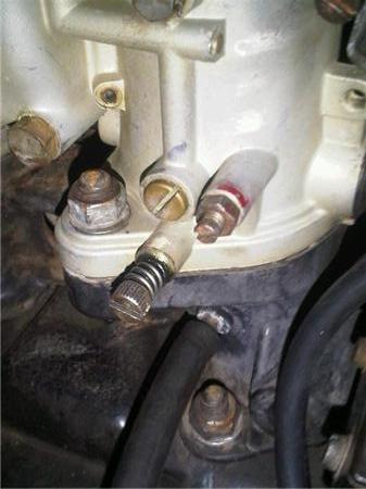

ik heb een 2,4 t motor met weber carburateurs,
ik ben al een tijdje aan het knoeien om hem mooi te laten
lopen. nwe bougies, kabels, verdelerkap, puntjes, carbs gereviseerd
etc. helaas krijge ik hem stationiar niet goed.
Nu kwam er vandaag achter dat de de vervroeger enorm tikt
als hij is aangesloten (het lijkt of de carb. pulserend vacuum geeft).
Als ik nu de slang ervan haal loopt hij gelijk netjes met de stroboscoop.
slang er weer op en het de onsteking 'springt' alle kanten op. :bang:
wie heeft dit wel eens gehad en weet een oplossing?

Heb geen ervaring met een 2.4t maar met logisch nadenken kom je ook een eind :idea:
Eerst een vraag: waar haal je 't vacuum nu vandaan?

vacuum komt nu uit het inlaatspruitstuk onder carb.1 (cil 1).
ik kan zosnel ook geen ander punt bedenken waar hij anders vandaan
zou moeten komen

Het zou kunnen dat je het vacuum te dicht bij de inlaatklep van cilinder 1 gebruikt. Het membraan van je vacuumvervroeger reageert dan op het openen en sluiten van de inlaatklep.
Als bovenstaande het geval is, kun je een vacuumaansluiting vinden bovenin het inlaatspruitstuk net onder de gasklep?

klinkt aannemelijk, ik ben alleen net even wezen kijken maar de weber heeft daar geen aansluiting zitten, ik neem niet aan dat boren en tappen de bedoeling is.

Lijkt me ook niet...
Zoals ik al zei: ik heb geen ervaring met deze motor. Vraag 't eens aan Track Engineering, Maarten von Balluseck: 023-5288778

ik zag het wat later, ik heb vandaag gebeld met piet kraan,
hij vertelde mij inderdaad dat de aansluiting van de de vacuum vervroeger
inderdaad niet op de goede zit.
afdoppen maar, tevens gaf hij hij de tip om de motor 5 graden voorontsteking te geven en het zo toch tot een goede afstelling te komen
kortom we hebben weer wat te proberen.

De vervroeger is wel goed?
Even met het mondje erop en testen..!!
Mischien verliest hij vacuum op het moment dat het membraam beweegt...

de vervroeger is ok.
ik heb hem getest door er even aan te zuigen, en hij blijft mooi staan dan.
maar als ik aan het spruitstuk de vacuummeter hang zie de wijzen flink heen en weer aan daar zit het dus niet helemaal oke.
toch maar eens zoeken of ik de vervroeger op de weber kan aansluiten.
