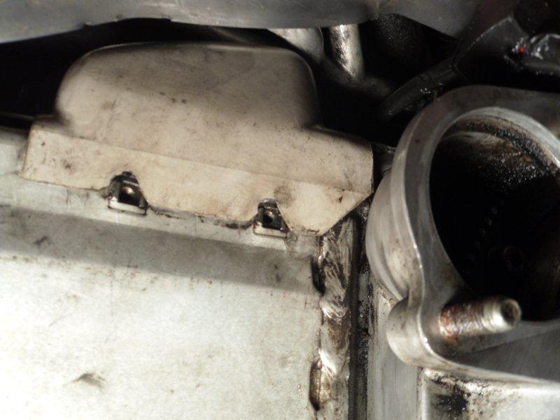

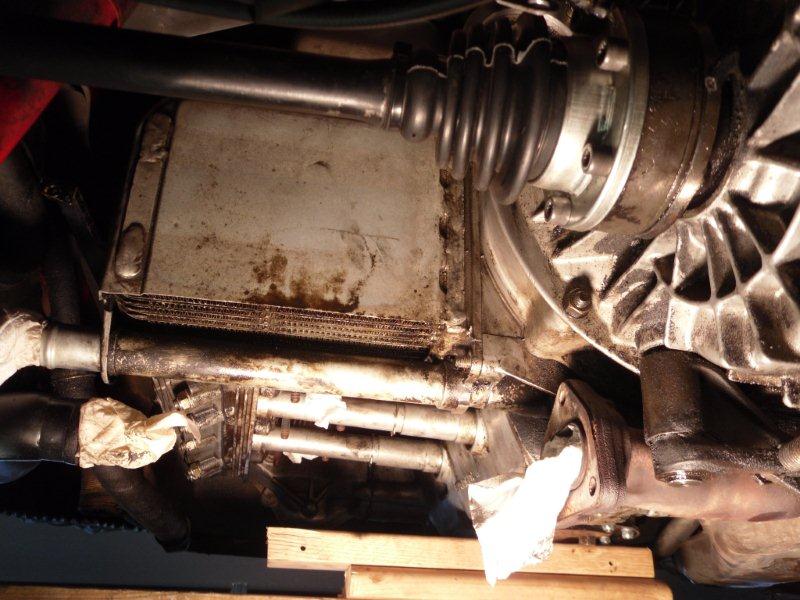

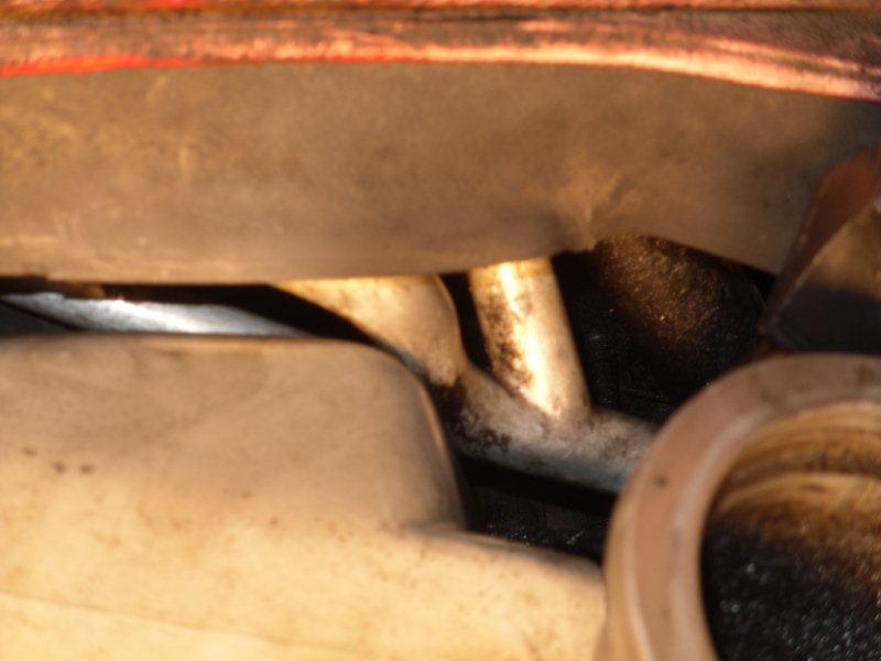

inderdaad nog niet gelukt allemaal. startmoter gisteren uiteindelijk los gekregen, dolle inbusmoer aan de rechte kant ..... helaas kan ik er nog niet bij.
moter achter inmiddels ook al wat laten zakken. wellicht ophanging versnellingsbak nog een optie of uiteindelijk alles er maar uit halen ??

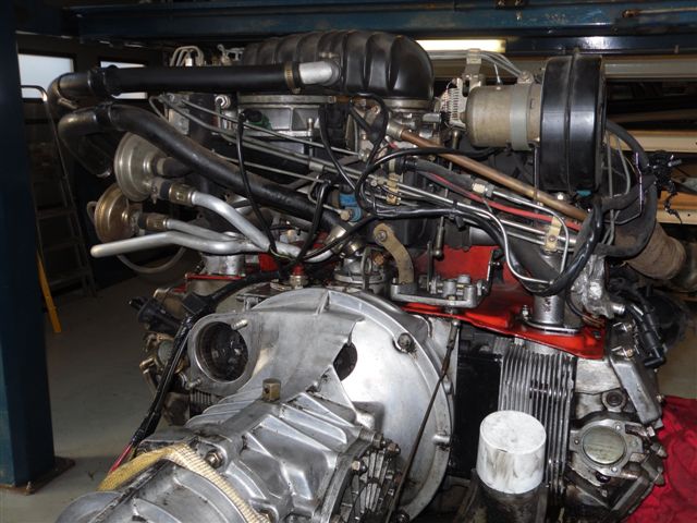

9116001
Bericht Re: Vervangen oliekoeler SC 3.0 82
Nu de rest nog even nalopen, see looks like a beauty ...
