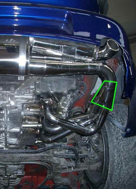

Hier.
01 feb 2005 23:11
foxtrot / oscar
De "collector" zit in het groene vakje. Daar komen de 3 pijpen bij elkaar
Tot daar zijn ze alle drie gelijke lengte
De einddemper werkt in dit geval ook als "cross over"
(thanks Humph :D)

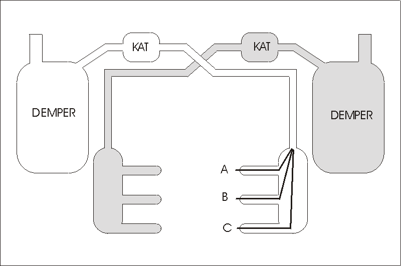

Hier ter vergelijk het systeem van de GT3
je ziet dat de lengtes van A, B en C verschillend zijn....
