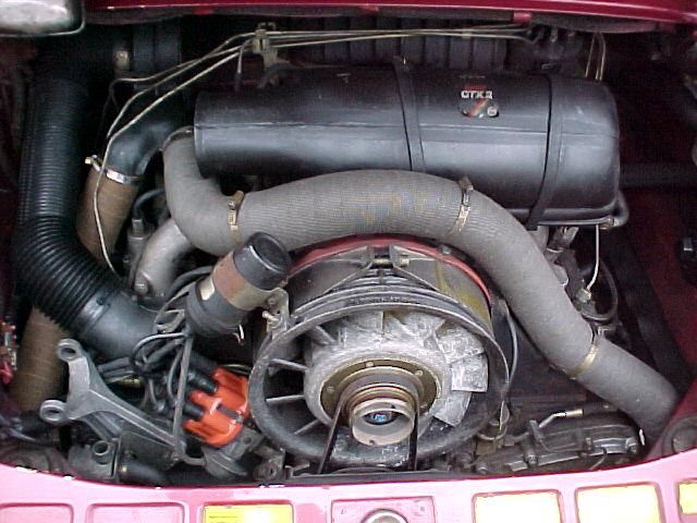

Heren,
Wie weet of je de linker luchtpomp in een 911 SC (zoals te zien is onder) zomaar zonder meer kan loskoppelen? En als je dat doet, moet je dan eventueel nog iets dicht maken ofzo? (dus zonder verwijderen!) Ik heb namelijk het idee, dat deze V-snaar nogal piept, maar wil dit dus even testen en ik heb begrepen dat deze pomp eigenlijk geen nut heeft (uitlaatgassen iets schoner maken)...
En als je hem verwijderd, zoals onder, hoe werkt dat dan? Wat moet ik dan afdichten enzo? Waar moet ik rekening mee houden?

Maar... vraag het effe bij een specialist na of dat je de pomp zo maar kan verwijderen i.v.m. emmissie (apk)
Ik denk niet dat het problemen gaat geven, maar je weet het nooit...
Eventueel kan je ook gewoon de v-snaar eraf halen en 'em bij de apk er weer effe op zetten
Als je alleen wil testen welke v-snaar piept, dan kan je de luchtpomp verstellen boven op het steuntje. Zet em wat strakker en je weet het :idea:

Oh ja... als je het zelf wilt doen, EN je moet inderdaad de warmtewisselaars verwijderen om er bij te kunnen (zoals een van de artikelen hier boven doet vermoeden), wees dan wijs en breng 'em weg... de moeren van de warmtewisselaars zijn waardeloos berijkbaar en zitten meestal muurvast.
Als je een tapeind afbreekt ben je verder van huis :cry:
Snel, eenvoudig te doen en ook weer makkelijk ongedaan te maken :!:
Als het (beter) bevalt kun je 'm altijd nog helemaal laten verwijderen.

Hmmmm, dat is volgens mij ook de snelste manier om te testen of ie piept of niet toch? dwz. als ik hem eraf haal en hij piept niet, dan zal het deze niet zijn :)....
Maar waar het mij om gaat, is, KAN ik hem er zomaar afhalen? Als ik die artikelen goed lees, dan is het enige wat de pomp doet, lucht toevoegen aan de uitlaatgassen, zodat hij onder de emissie-eisen blijft ofzo...
Nou, neem aan dat dat geen kwaad kan als die pomp niet draait toch?
