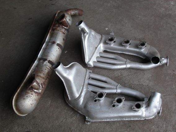

ik moet 200 euro betalen voor het spul,maar je moet niet denken dat het er perfect uitziet,ik begrijp ook wel dat je voor rvs veel meer betaald,maar het gaat me meer om het geluid dan om het vermogen want daar ben ik best tevreden mee op dit moment :lol:
overigens:
ik gebruik de porsche alleen maar zomers, hobbymatig :)
17 feb 2005 23:33
981 Boxster GTS
Dit zijn dan 2 rvs SSI warmtewisselaars met een rvs einddemper.
En zo zitten de warmtewisselaars gemonteerd.
Het voordeel is dat de uitlaatspruitstukken per cilinder vrijwel gelijke lengten hebben waardoor de gasstroom vloeiender verloopt en in combinatie met de juiste eindemper (tegendruk) en de veel efficientere wijze waarop de gasstroom verloopt levert een dergelijk systeem een vermogenswinst op.
Daarnaast wordt het uitlaatgeluid veel mooier.
Helaas is een dergelijk systeem, zelfs niet gebruikt voor € 200,00 te koop.

Marcel (toch?),
De SSI's zijn qua ontwerp het zelfde als vroege warmtewisselaars (t/m 1973, dus t/m de 2.4 en de 2.7RS, NIET de 2.7 vanaf 1974)
Alleen zijn ze dan niet van RVS en kwalitatief minder
Ruud, als de warmtewisselaars niet rot zijn (dus niet lek / geen gaten) is het geen geld. Moet je voor de grap maar eens vragen wat die dingen (zelfs standaard stalen) nieuw kosten :mrgreen:
Stalen uitlaatdelen roesten ALTIJD... Oppervlakte- of vliegroest is geen probleem. Effe laten glasparelen en er een laagje hitte bestendige lak op spuitbussen en ze zijn weer als nieuw (mits zoals gezegd ze niet rot zijn).
Het uitlaat volume wordt overigens wel grotendeels door de einddemper bepaald, maar de "gelijke lengte" warmte wisselaars geven een andere karakteristiek geluid.

ok jullie hebben het me helemaal duidelijk gemaakt :D
ik denk dat ik ze toch maar koop dan
oja komt de laatste foto van marktplaats?? deze uitlaat komt me wel heel bekend voor :lol: heeft er iemand misschien een idee wat de olieleidingen kosten,bedankt.

De foto die hier iedere keer opduikt komt mij inderdaad ook erg bekend voor, heb geboden op marktplaats, ben nog steeds hoogste bieder, maar reeds van de heer den Ouden een mailtje terug gekregen dat ze voor 95% zekerheid reeds verkocht waren, daar iemand ze opgehaald heeft om ze te passen. Vraagprijs was inderdaad 200 Euro. Wel heel toevallig allemaal. Indien diegene Ruud is feliciteer ik hem hier van harte, hoewel dit volgens mij niet helemaal in de gedachte van marktplaats is, but that's life. Zelfde overkwam me met twee nieuwe die op marktplaats door een belg aangeboden werden (ook een melding hier op het forum van gemaakt). Betreft het hier nu eig. een zogenaamd "free-flow"systeem, daar ik op de foto twee ingangen op de demper zie, of is dat weer een hele blonde a-technische opmerking? Ben wel benieuwd naar de resultaten mbt. geluid en evt. vermogenswinst, daar ik eenzelfde modificatie ivm. lekke warmtewisselaar rechts overweeg. Ruud, keep me (us) posted en succes!
