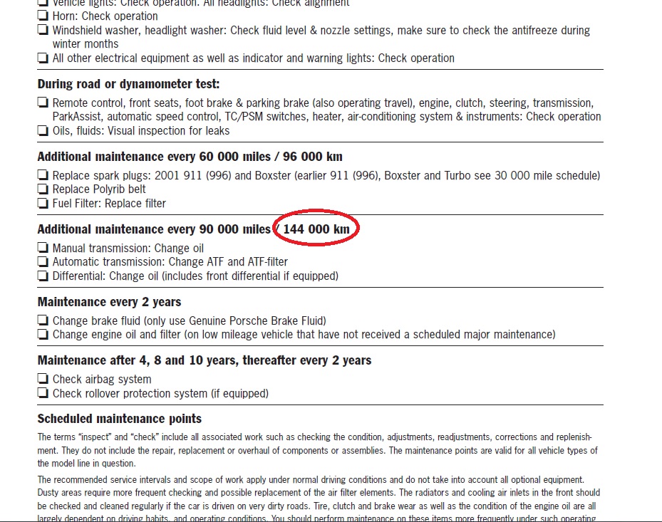

ATF wissel is voorgeschreven om de 144 dkm; en vergeet niet om ook de olie van het differentieel te (laten) wisselen :!:
