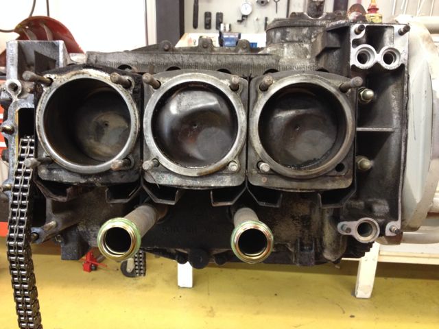

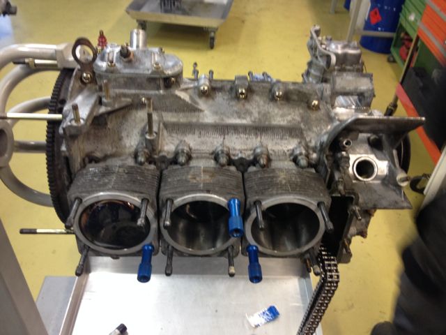

Inmiddels al weer bijna jaar geleden ontstond de noodzaak tot een reparatie. Nadat ik vorig jaar mijn voorwielophanging zelf had ververst (zou alleen turbo stuurstang plaatsen maar ik eindigde met nieuwe ophanging rubbers, poedercoaten, fusees) vroeg de specialist na het uitlijnen en uitwegen of ik nog wat wilde weten over mijn auto... Om een lang verhaal kort te maken hij klonk te rauw(roffel) hoger in de toeren en na wat meerdere opinie's links en rechts zelf kleppendeksel verwijderd en daar lag onderstaand draadeind. Afbeelding
Op dat moment denk je wat gaan we doen? Net het hele voorjaar bezig geweest met de ophanging en kunnen we weer niet rijden. Bovendien een grote financiële aderlating. Alles komt dan even langs, verkopen (zoveel rij ik er nou ook niet mee excuus), snel repareren, of houden en hoe dan verder. Verder had ik (194k km stand) nooit problemen met de motor, starten/lopen, nul olieverbruik etc. Nou ja het beste advies was om hem in de stalling te zetten en erover na te denken, ook gezien financiële impact. En na een winter op het porscheforum;-) toch voor een reparatie gegaan. En eigenlijk wist ik al, repareren wordt een revisie. Op diverse fora gekeken in hoeverre dit zelf te doen is (met name loshalen en afbouwen) en ik wilde ook graag leren hoe mijn auto in elkaar zit. En nul ervaring met motorblok. Aan de andere kant heb ik met de wielophanging ervaren hoe lang het kan duren op je oprit...en hoe je dat in je hoofd kan bezighouden. :wink: Na wat mailen kreeg ik een super voorstel om op sommige onderdelen (zoals motor eruit, inlaat verwijderen) mee te kunnen helpen maar de revisie bij specialist laat uitvoeren. En hier is het begin april mee begonnen. Omdat ik zelf ook veel lees op het forum neem ik jullie maar even mee in mijn avontuur, wat al even onderweg is dus haal snel ff in;-) Auto na bijna 9 maanden uit stalling gehaald, draai de sleutel om en vroemmmm in 1x lopen. Met fluwelen voet naar specialist gereden.

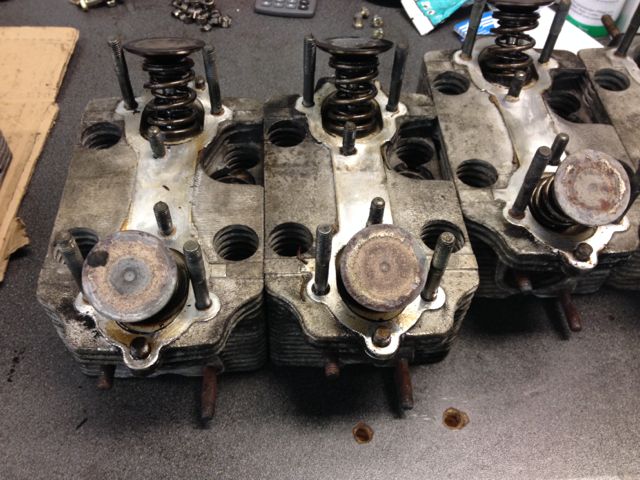

Op de meest rechtse foto hierboven zien jullie het ontbrekende cilinder draadeinde. Je kan ook zien dat rechtsonder de cilinderkop zwarter is dan de rest doordat uitlaatgassen daarlangs ontsnappen. Het verwijderen van de inlaat ging nog eenvoudig, het verwijderen van de warmtewisselaars daarentegen is echt een mega klus. Zelfs als alle moeren los zijn met heel veel hitte komt ie niet zomaar los van het blok. Ook het loshalen van de bak met een vastzittende gaffelas (g50) was niet eenvoudig. Die Gaffel moet nog steeds losgehaald worden. Gelukkig was de koppelingsset nog goed.
Al in eerder stadium kunnen kiezen om koppen helemaal niet los te halen en er ongewijzigd op te zetten maar besloten om er wel los te halen omdat je niet weet hoe het eruit ziet. Maar goed ze zagen er nog goed uit en waren al eens eerder gereviseerd. Dan heb je nog optie om ze te schuren en terug te zetten of te laten reviseren (zo'n mooie gestraalde kop...) Een "waarschuwing" voor eenieder die zijn blok laat reviseren, je kan enorm gulzig worden met al die mooie spulletjes die je daar ziet staan. Er is altijd een keuze om de "don't fix if it ain't broken" strategie te volgen maar die is lastig vol te houden. Ik persoonlijk wil niet onnodig veel geld uitgeven maar ook geen verkeerde beslissing nemen waar je later spijt van hebt als je 2 jaar verder bent. Dus toen specialist van zijn revisiebedrijf vernam dat inlaatkleppen aantal honderste onder minimum waren en klepzittingen ook niet meer konden worden ingefreesd (in vorige revisie al te diep gefreesd) dan kan je nog steeds kiezen om het zo te laten maar als je toch eenmaal die kant bent opgegaan....Wat goed is om te doen om alle bedragen dan op te tellen en consequenties over het geheel te laten zien. Dan kan je beter je keuze bepalen. Alle bedragen (bijvoorbeeld een klepzitting of draadeind) vallen per stuk wel mee. Maar het gaat vaak x6 of x12, btw erbij...en hoppa de teller loopt ongemerkt hard op. Ik heb wel getwijfeld wat te doen maar nog niet echt spijt van de keuzes. En ik weet dat als de spulletjes straks glimmend aan het blok hangen er zeker geen spijt is maar je kan er ook een hoop andere dingen voor doen. Maar goed al die zaken zijn nu dus onderweg om heel mooi te worden (cilinders worden ook gehoond en zuigers voorzien van nieuwe zuigerveren). Drijfstanglagers worden ook vervangen. Omdat koppen al gereviseerd waren heeft specialist er eerst 1 losgehaald om te checken of ze al eens vervangen waren. Dat was niet het geval, zagen er wel nog redelijk goed uit, kan best nog een tijd mee maar meer een no-brainer om deze sowieso te vervangen.
Waar ben ik zelf mee bezig. Met zo'n beetje alles wat schoon te maken en te poetsen is (kleppendeksel, fan-dynamo wordt gereviseerd-, de kap, aansluitrubbers, je kan het zo gek niet bedenken) de inlaat en de uitlaat. Ik zal van uitlaat nog wel foto maken. Ik heb mijn duim erop stuk gepoetst. Ook van de inlaat heb ik de klemmetjes, houdertjes, maar ook benzinerail (galerij geloof ik) etc eraf gehaald. Een fijn werkje voor in de open lucht want benzine komt er nog wel uit, doeken en een potje erbij nodig. Geen idee wat allemaal beschermt moet worden maar heb er maar ballonnetjes omheen gedaan :mrgreen: Alle klemmetjes ga ik geel laten passiveren/verzinken. In het schoonmaken en eraf halen gaat veel tijd zitten maar verwacht daardoor wel mooier resultaat. Zie je van buiten dat motor binnen ook vernieuwd is. Komende week haal ik de versnellingsbak op om deze ook schoon te poetsen. Zien er straks niets van maar ik weet het en nodig iedereen uit om op de straat te gaan liggen :mrgreen:
Zal jullie op de hoogte houden van de vorderingen, vakantieperiode komt eraan maar daarna zal de opbouw met gereviseerde delen gaan beginnen. Mochten jullie nog (schoonmaak/poets) tips hebben dan hou ik me aanbevolen.

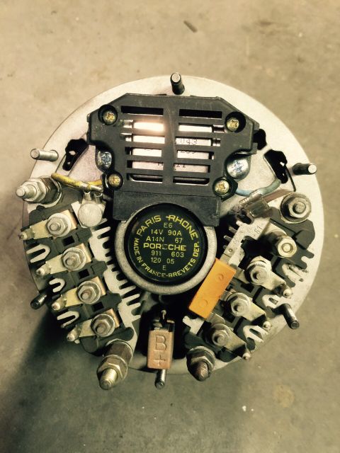

Ik heb vorig najaar de fan ook aangepakt, die lag er toen toch af voor een dynamolager. Ik heb hem toen voor 2 of 3 tientjes laten stralen in Soest en daarna zelf gespoten.
Oeps :oops: zie nu aan de datum van de foto dat het alweer december 2013 was :roll:

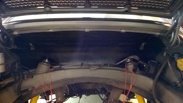

Vandaag voor het eerst iets ingebouwd in plaats van losgehaald of uitgebouwd :mrgreen: Geen dilemma gehad over de beruchte geluidsmat, de oude hing bij mij ook als een oud vel over de motor heen.
Van de lijm waarschijnlijk wel weer 1 jaar van mijn levensverwachting afgehaald;-) Ook nog ter plaatse kennis gemaakt met forumlid. Ik zie de ene na de andere mooie 964 met dito sound. Die 964 guys zijn wel fan van een paar velgen zeg, en hoe lager hoe mooier: vind ik ook maar die velgen zie je minder bij de 3.2's, hebben ze niet nodig.... :wink: Tevens is de dynamo gereviseerd en weer fris. Was nodig ook, 1 sleepring was dusdanig ingesleten dat ie bijna op/door was. Tevens nieuwe koolborstels en lagers erin. De fan laat ik na wat schuurwerk ook parelstralen (vooral oxidatie aan binnenkant kreeg ik bijna niet weggeschuurd) en daarna spuiten, waarschijnlijk gewoon in alu-kleur. De bak staat nu ook hier om schoon te maken naast al het andere spul. ik zal een voor en na foto maken tzt van de bak. Ga met hand schoonmaken. Klein stukje gedaan, lijkt eenvoudig schoon te maken en nog mooi te zijn onder alle vet/troep. Na de vakantie komen de echte motorspullen terug.

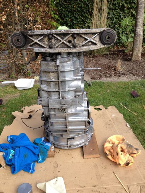

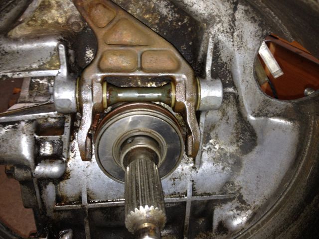

Hier weer verder met schoonmaakwerk. De bak is zo gemaakt met alle randen dat ie schreeuwt om niet gepoetst te worden. Geen hogedruk gedaan, eerst ergste eraf gehaald (was helemaal dik zwart vettig) met doek en borstel. Daarna met karton eronder in de Dasty en dan met warm water afgespoten. (en paar keer herhaald, Dasty wil ik niet te lang laten zitten) Gaat redelijk goed, hoekjes blijft een gedoe.

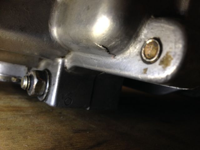

Na schoonmaken een kleine beschadiging/scheurtje (lijkt op foto groter maar is maar 0,5 cm) ontdekt in de bak, zie foto. Wat denken jullie? Moet dit gemaakt worden en hoe dan? Laten TIG lassen oid?
Ook geprobeerd de Gaffel voorzichtig te verwijderen (met tips vanuit forumtopic "koppelingshuis gaat niet los" mbv bougiedop en draadeind) na nachtenlang in wd40 en steeds schoonmaken. Ik heb wel de geupdate Gaffel, draait wel soepel nu maar zijwaarts echt nul beweging. Wil de oren niet slopen dus niet teveel kracht en overlaten aan specialist. Spullen voor geel verzinken nog niet retour. Als terugkomt kan ik beginnen aan opnieuw in elkaar zetten van de inlaat (eeehhh waar zat dat boutje ook al weer;-))

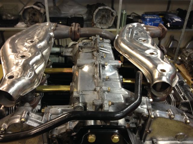

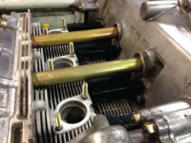

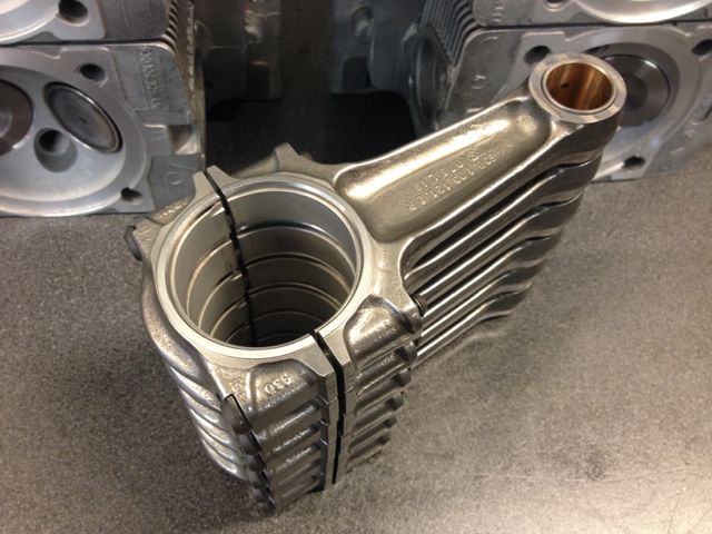

De opbouw is onderweg! Gereviseerde spullen zijn weer mooi en netjes, bijna zonde om de drijfstangen erin te zetten :wink:

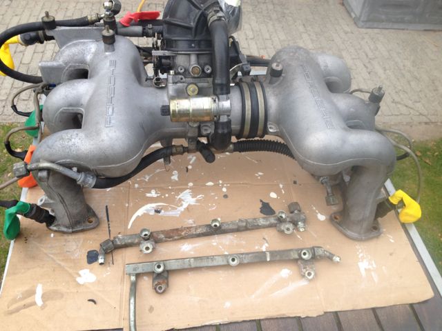

Terwijl Erwin alle motordelen vastpakt heb ik me vooral bezig gehouden met moeren vervangen op het carter en de versnellingsbak en monteren van pakkingringetjes. Van moeren knapt het behoorlijk op plus in toekomst weer makkelijker los te halen...eehhhh...hopelijk is dat zo veel km's in de toekomst dat ik dat niet meer meemaak...

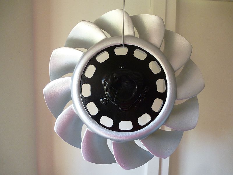

De fan is geparelstraald en gespoten en de band en is weer als nieuw na geel verzinken dus zal straks weer mooi staan. En okee dan een close up van de drijfstangen omdat ik ze zo mooi vind en je er nooit meer wat van ziet :D

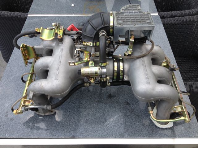

De inlaat heb ik in opbouw met de geel verzinkte slangenklemmen/boutjes/moertjes. Gelukkig heb ik er veel foto's van gemaakt. Dingen die zo logisch zijn bij het loshalen zijn bij het monteren toch even zoeken. Zat hier een gewone slangenklem of die andere, slangetje voorlangs of achterlangs. Als de inlaat af is zal ik de voor en na foto plaatsen.
De Gaffel van de bak die vastzat is inmiddels los geslepen, de lagers zaten echt goed vast in het huis en technische kennis en handigheid van specialist was hier echt nodig. Dial, daar kon ook jouw tip niet tegenop. Ik had reeds de geupdate versie maar de naaldlagertjes waren compleet verdwenen/weggeroest. Helaas geen foto van.
Wat me opvalt nu zo onderweg bij de revisie is dat alles zo secuur moet worden schoongemaakt, pakkingresten, olie, ontvetten, etc. Als ik dan die verhalen lees (ook op buitenlandse fora) over revisie bij wijze van in garage denk ik hoe doen ze dat? Hoe krijg je dat goed schoon....De eerste 10000km zal je er ws niets van merken maar als je dit niet goed doet sta je paar km's verder weer in je eigen garage om het opnieuw te doen. Nog los van alle tips en trics en expertise die je pas verkrijgt door veel blokken te doen en niet zonder die ervaring (snel en goed verder) kan. Verder ervaar ik ook dat je eerst alles maar beter kan loshalen-schoonmaken-en dan pas kijken/monteren ipv tussendoor steeds te kijken en beetje te vervangen/passen. Klinkt heel logisch maar ik weet uit eigen ervaring hoe moeilijk dat is...
Zelf heb ik nu minder last van dillema's :roll: als je eenmaal onderweg bent en ziet hoe mooi en vooral hoeveel beter het wordt. Je maatstaf leg je ook steeds hoger. Wat er eerst niet uitzag (bijv fan of bak) ziet er nu mooi uit. Als het mooi is zie je de onvolkomenheden weer beter van zaken er omheen (klemmetje, pitje) waardoor je denkt had ik dat ook niet moeten doen en het kan nog wel mooier. Budget is wel een ding dus op een gegeven moment is het geld gewoon echt op. Voordeel is dat keuzes maken ook makkelijker wordt. Vertrouwen in de specialist is wel belangrijk voor de gemoedsrust. Maakt dat je zelf niet twijfelt of het wel netjes en goed gaat of gaat lopen zoeken naar de 100 meningen op internet en dus heel veel tijd kost en soms nog niet weet waar je goed aan doet. Komende week moet de auto weer rijden...Enorm enorm veel zin in!! Uiteraard laat ik het eindresultaat zien :mrgreen:

Peter, zijn 24 hagelnieuwe cilinder draadeinden. Wel van staal, ws vergis jij je door de iets van grafiet laag(oid) erop die op sommige plekken droog is. En eigenlijk kan je er prima 12 vervangen alleen de uitlaatzijde. En ja die kunnen van dilivar zijn maar zijn fors duurder en de meningen zijn verdeeld of die nou de juiste zijn (hele fora vol met meningen) maar voor gewoon straatgebruik is staal prima. Maar laat ik die discussie maar niet starten hier :wink:

En in een keer gaat het heel snel, big big smile van de mooie resultaten. :ba: :ba: Foto's spreken voor zich lijkt me.
voor: Afbeelding na: Afbeelding
De motor als geheel is echt mooi geworden, specialist heeft nog een fijn laagje goud op de fan gespoten. Ik vind het prachtig. Ook goed geweest dat de uitlaat draadeinden zijn vervangen (voor nu maar vooral ook voor later)

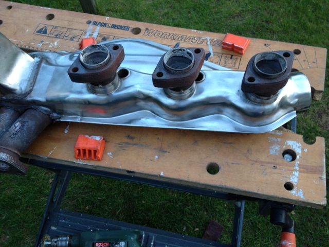

De uitlaat had ik helemaal opgepoetst maar wel beetje te veel bling bling dus is ter plekke weer origineel gespoten naar lichtgrijs. Ik vind het ook mooier staan en bovendien mocht hij in de bling-bling staat de zaak niet verlaten :wink:
