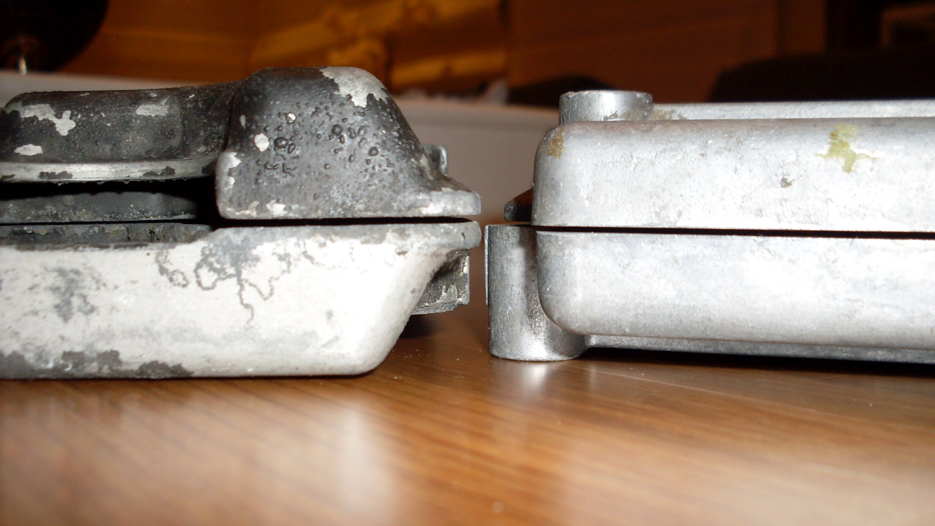

Nog even als aanvulling en graag jullie feedback. Zomer heeft tevens mijn kleppendeksels gevlakt en opnieuw geplaatst. Omdat het blok toch nog lekte en dit daar vandaan lijkt te komen, zijn de deksels dit weekend los geweest, zie onderstaande resultaat:

Kozijnenboer
Bericht Re: Ervaring zomer motorentechniek
Heb mijn 40 jaar oude magnesium kleppendeksels 3 jaar geleden vervangen door nieuwe van alu, waren zo krom als een molenvleugel.
dank voor de tip André :thumleft: Vlakken lijkt dus niet te werken...

911 T Targa 1970
Het is lastig om ze machinaal te vlakken omdat ze lastig op te spannen zijn. Ik heb ze met de hand gevlakt en gebruik nu siliconen pakkingen. Deze zijn dikker en vullen evt. hoogte verschillen op. Hiermee heb ik geen lekkage meer. Andere optie is inderdaad latere aluminium deksels kopen.
Lastig op te spannen, kan zijn, maar dit lijkt mij inderdaad prutswerk.
Dank voor de feedback. Wat is nu wijsheid nogmaals laten vlakken, of nieuwe plaatsen? :scratch:
Of gewoon een pakking plaatsen die de eventuele oneffenheden opvangen... :popcorn:

Kozijnenboer
Mijn kromme kleppendeksels, dikke siliconen pakking is idd een goede oplossing.

08 apr 2015 9:59
En een stuk goedkoper dan vlakken.
Een upgrade naar nieuwer type klepdeksels voor de uitlaatzijde brengt ook verbetering....
En ook niet gheel onbelangrijk : draai de M8 moertjes vooral niet te vast ! Gelijkmatige aanhalen en niet te strak voorkomt dat de pakkingen kapot worden gedrukt en/of klepdeksels vervormen.
Dick / Heinz dank jullie wel voor de feedback :thumleft:
De lekkage komt van de bovenste kleppendeksels, wat op zich niet zo vreemd is gezien hoe krom deze zijn. Hoewel deze gevlakt zouden moeten zijn... Dus waarschijnlijk deze maar vervangen en meteen silicone pakkingen plaatsen.

Een kort update:
Afgelopen zaterdag is de auto terug geweest bij Zomer Motorentechniek omdat de kleppendeksels bleven lekken. Zomer heeft de kleppendeksels verwijderd en opnieuw vlak geschuurd. Deksels waren inderdaad nog krom en dan ook de oorzaak van de lekkage. Reparatie is onder garantie uitgevoerd, dat wil ik ook wel even vermelden. Lijkt mij wel zo netjes.
