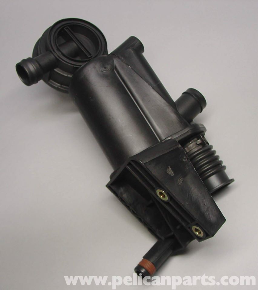

Bericht Re: Mijn verhaal AOS Resto Mod.
En zo ziet ie er uit
Was bij mij de bron van oliegedruppel op de oprit. Lekte bij de aansluitingen. Vervangen incl. de slangen van en naar het ding.
Na 15 jaar opwarmen en afkoelen best begrijpelijk dat e.e.a. broos wordt.
